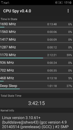

Yo exactamente no lo sé muy bien, creo que es una función que hace que el móvil entre en suspensión cuando no lo estás utilizando y por tanto apenas consume batería.
Yo no he hecho nada para ponerlo, sólo he verificado con la app "cpu spy" si funcionaba en mí móvil o no, pero no lo he instalado, por lo visto viene por defecto en la rom.
El deep sleep es "sueño profundo" un estado como de standby que hace el teléfono sólo cuando no se está usando para ahorrar batería. Si no te entra en deep sleep puede que sea por alguna app que tienes constantemente en segundo plano. Como curiosidad decir que en el Jiayu G3 que tenía yo antes era un fallo generalizado por el LED de notificaciones rojo, quitándolo entraba en deep sleep.

Sí, muy bien explicado. Yo también tuve un Jiayu G3 y me dio muchos problemas lo del deep sleep, pues cuando se encendía el led rojo no entraba el deep sleep y se agotaba la batería en un santiamén. Luego tuve un Jiayu G4S (todavía lo tengo), muy buen móvil en general, sobre todo lo duración de la batería (de dos días con mucho uso, y entre cuatro y cinco días con poco uso), aunque fallaba el gps, pero muy contento con él. Ahora me he lanzado por el K3 Note, esperemos que no me defraude.

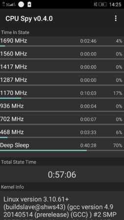

Bueno, parece que algo ha mejorado. Os pongo otro pantallazo. He reiniciado el teléfono, después en el safe center he puesto auto start solo en las apps que quiero notificación. Además en la parte de ajustes/batería he activado la opción Ayuda de ahorro de energía. A ver que tal se comporta en próximas horas. Algún se para saber que proceso usa el procesador cuando el teléfono esta suspendido? Gracias a todos
Genial, ahora pinta mejor :blush:

Pues nada, parece que seguimos en las mismas. Hay algo por ahí que esta consumiendo procesador en exceso cuando el teléfono esta suspendido. Me a a tocar wipear y reinstalar.
