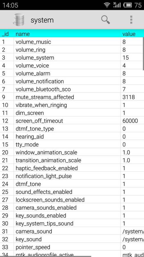

#8
Bájate este programa (https://mega.co.nz/#!rhtVCYYT!VjnhUOzo1L8POXdyw4fhKAtwlTvooSEaxaOXaf0WpRU), lo instalas, lo abrimos y vamos a "almacenamiento de configuración", seleccionamos "settings.db", seleccionamos "system", buscamos la linea date_format, marcamos y nos sale un lápiz en la parte superior, punteamos en él y ponemos dd-MM-yyyy, (si quieres día mes año) o la combinación que quieras dd=día, MM=mes, yyyy=año, presionas "save" y listo luego reinicias el teléfono y ese formato de fecha será respetado por todas las aplicaciones.
Siempre hacer un backup antes.
dduranlara
dduranlara
24 Oct 2014
5
0
216
Jerez, Spain
#9
que raro no me aparece esa linea...¿estas seguro que es ahi?

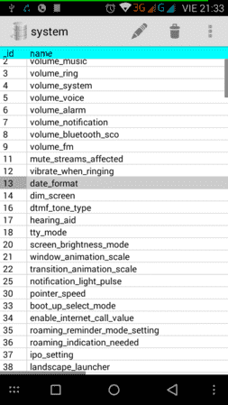

#10
Volumen ascendente por que? screenshot_2015-06-05-21-33-55-png.87125
Volumen ascendente por que? screenshot_2015-06-05-21-34-15-png.87126
Si está bien lo que te expliqué, por lo menos en las rom stock . está alli.
