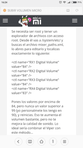

Buenas, a ver si me podis ayudar, estoy un poco perdido por que no encuentro la forma de subir el volumen al microfono , ya que todo lo que se graba se escucha muy bajo .
Al ser Qualcomm no he podido entrar en modo ingeniero.
He descargardo Viper4android, pero no veo donde se encuentra la opcion del micrófono, si es que existe ...
Gracias
Yo hice esto que comentan en la foto que te mando. Los valores los puse en 88 y ya se nota, tienes que ponerlos más bajo de 99. Hay tres líneas en nuestro teléfono, no 4. Alguna será del micrófono, no se cual, yo cambie el valor de las tres. Fijate bien y busca esas líneas y en ese archivo que ponen.
Aplicado y no mejora. Es extraño, intentaremos cambiar de rom.
