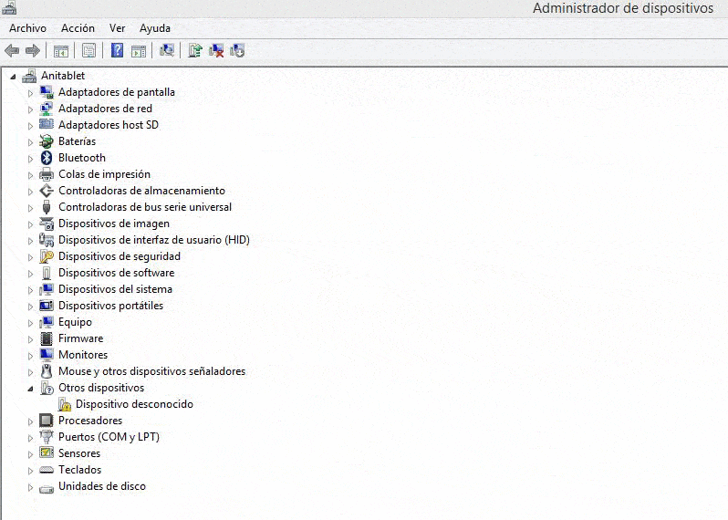

@0Jos0 he encontrado estos driver (he usado los de win 8.1) en esta pagina, Chuwi Vi10 Downloads, Drivers, Bios and Android Firmware, he intentado instalar los de audio y me ha salido este error Gyazo - 51924d7d0840efed1953de8c575ba866.gif.
Posdata: en administrador de dispositivos de aparace lo siguiente
@Abatwa , si no tienes el 10 mejor seguimos en el otro hilo. Es que este es para Windows 10. Sobre el driver de audio, prueba a instalarlo a mano. Si te sigue dando problemas, abres un hilo y lo dedicamos exclusivamente a eso. Venga, ya verás como lo solucionas.
