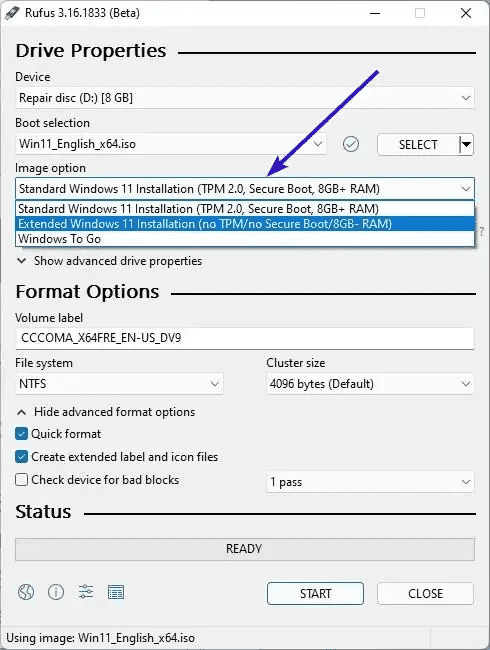

Instalar Windows 11 sin problema con Rufus​
Vamos a utilizar “Rufus”. Es un programa gratuito y de código abierto para hacer que a tu pendrive (mínimo de 8GB) booteable para que puedas instalar Windows desde el, preparándola para que saltarse los requisitos mínimos
  • Lo primero es descargar e instalar la herramienta Rufus (última versión).
  • Ahora procederemos a descargar la ISO de Windows 11 desde el repositorio oficial de Microsoft.
  • Ahora abrimos la última versión de Rufus.
  • Luego seleccionaremos la ISO de Windows 11 que acabamos de descargar.
  • Y en la sección «Instalación extendida de Windows 11«vamos a elegir «Crear instalación extendida de Windows 11 (No TPM, No Secure Boot, 8GB – RAM)».
  • Finalmente pulsamos en «Start».
  • Tras un periodo de tiempo ya tendremos el pendrive preparado para instalar Windows 11 saltándose los requisitos mínimos

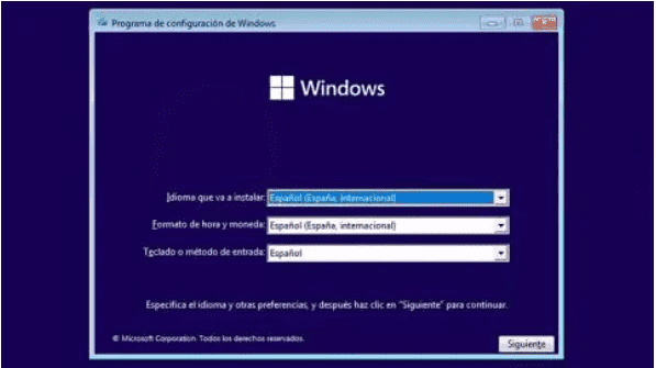

  • Arrancamos desde su disco de instalación o desde la imagen ISO de Windows 11.
  • Cuando nos presente esta pantall presionamos las teclas Mayús + F10 para iniciar el símbolo del sistema

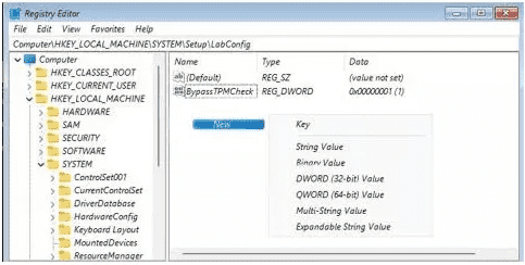

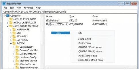

  • escribimos regedit para que se nos abra el programa del registro
  • Ahora ya, dentro del registro, buscamos en el menú de la izquierda la siguiente ruta: HKEY_LOCAL_MACHINE\SYSTEM\Setup
  • Creamos una nueva clave de registro en Configuración y le asignamos el nombre LabConfig. Si no sabes generarla es tan sencillo como hacer clic con el botón derecho del ratón en el panel derecho de la ventana y seleccionar Nueva > Clave, para finalmente poner el nombre.
  • Dentro de LabConfig, en la parte derecha, generáremos tres valores DWORD (32 bit). Para hacerlo pulsamos con el botón derecho y elegimos el nuevo valor DWORD (32 bits) poniéndole el nombre a cada uno:
  • BypassTPMCheck
  • BypassSecureBoot
  • BypassRAMCheck.
  • Una vez creados hacemos doble clic en cada uno de ellos para abrirla y asignarle el valor en 1.
Cerramos Regedit y el símbolo del sistema, para que a partir de ahora ya podemos continuar con su instalación de Windows 11 normalmente.

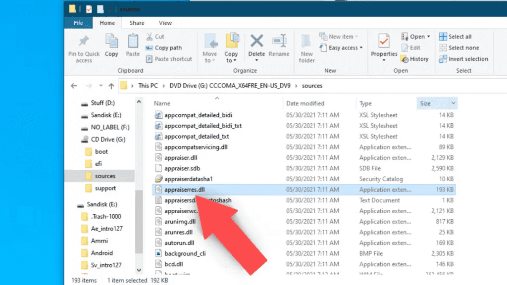

Tercer método y el que más me gusta​
El más sencillo y no falla, no es necesario hacer el pendrive con Rufus, no es necesario tocar el registro y agregar valores, tan solo necesitamos un pequeño archivo que te voy a dejar, y pasa la instalación sin problema alguno.
Se trata de una librería llamada “appraiserres” que se debe de copiar en el pendrive de instalación, dentro de la carpeta “sources“. Solo tiene que hacer eso, con esta librería ya saltarás las comprobaciones y podrás continuar con la instalación de Windows 11.
Para bajar esta librería puedes pinchar en este mismo enlace donde te lo dejo o buscar por el nombre en internet, está en muchos sitios, aquí te dejo en enlace de uno de ellos
Tan solo tienes que descargarlo a tu equipo, descomprimirlo y copiarlo a la carpeta Sources, como te indicaba antes, de tu usb de instalación, te dirá que si quieres sustituirlo, le dices que si y listo.
