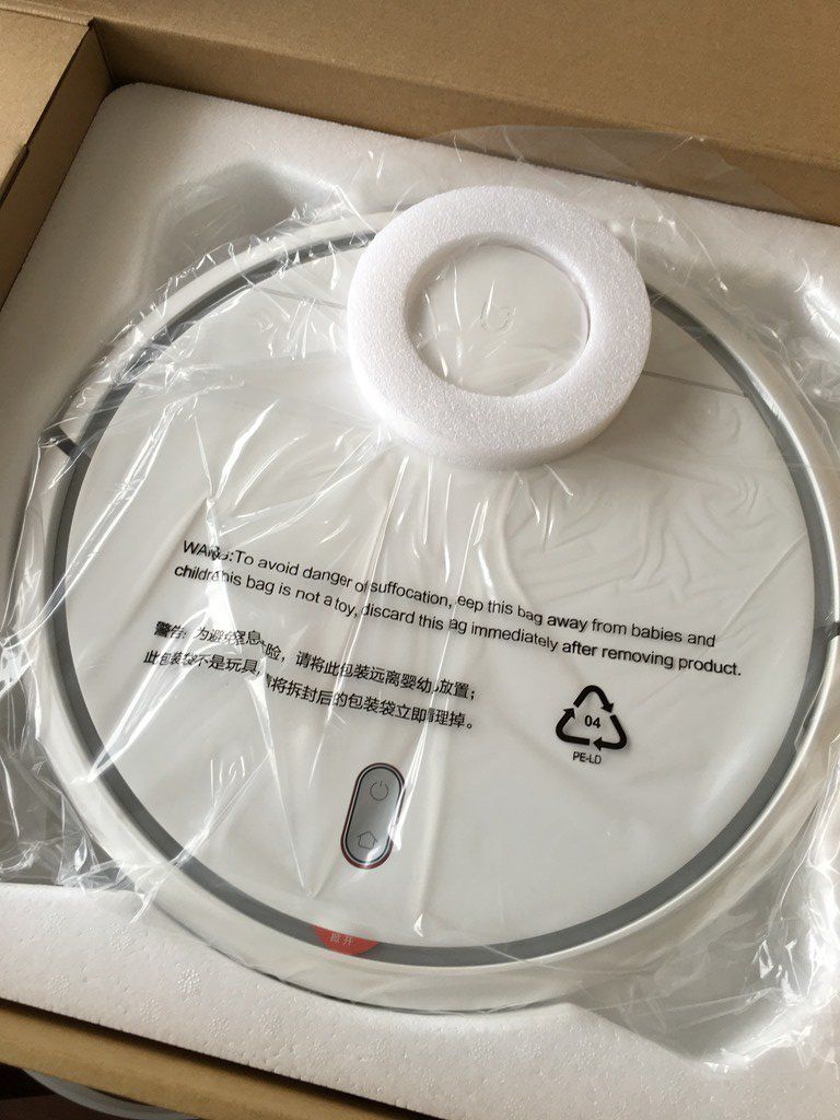

Sin mas antelacion, pequeño unboxing.

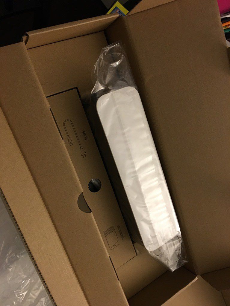

Primer comentario que me permito, POR DIOS! cuanta caja de caja de caja.. como todas viene en una caja doble, un sinsentido ya que la del producto en si, es suficientemente dura para aguantar el viaje.. Eso si 5,6KG!!! nada despreciable.
Dentro de la caja, viene protegida por unos telgopores, ahi se ve un manualsillo (chino)
Quitandolo, esta ya la xiaomi, protegida aun mas con otro mierdo alli

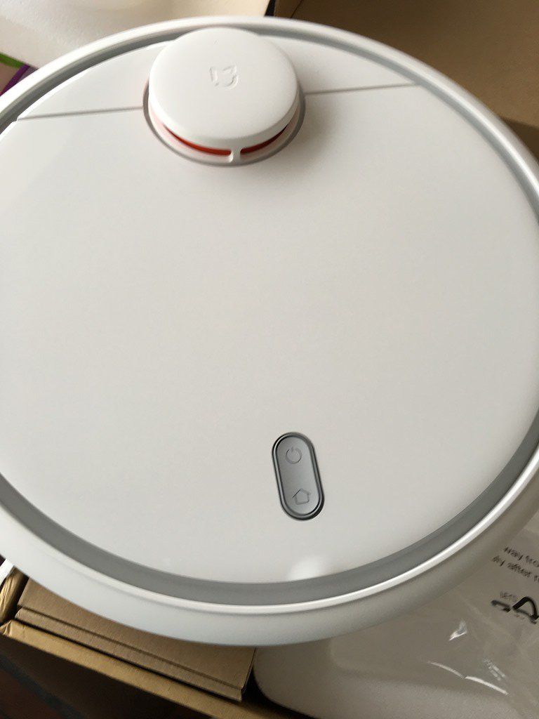

Sacarla y ya aqui se ve la dif con las chuwi, pesa mas del doble, en cuanto a materiales, la A4 particularmente no tiene mucho que envidiar, pero al mejor estilo xiaomi, se la ve fantastica.

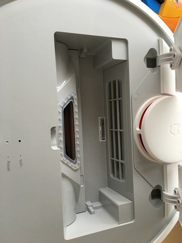

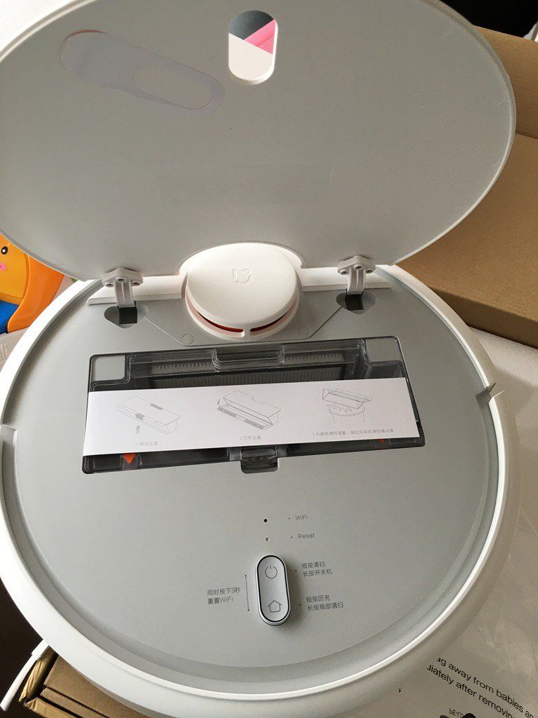

Abriendo el compartimento, cosas en chino escritas.. pero lo facil, WIFI y RESET (para esto hay que mantener presionados ambos botones) hay un papelito, guia tontos de como tirar la mierda del cubo, en la basura.. paso de el.

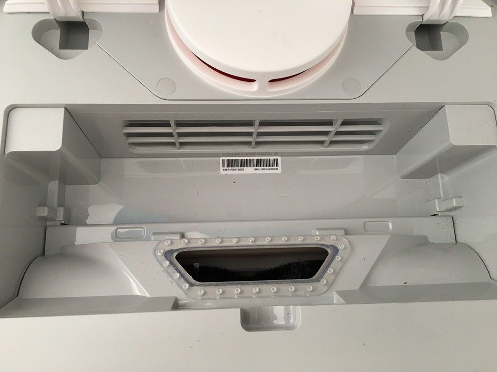

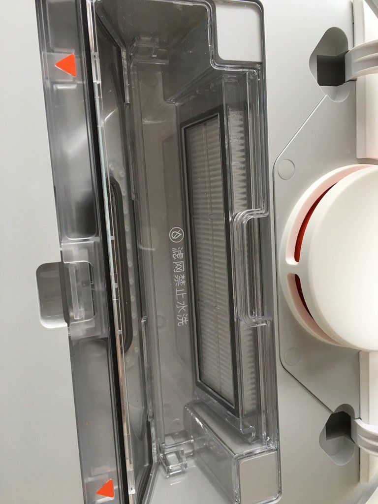

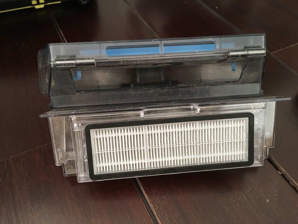

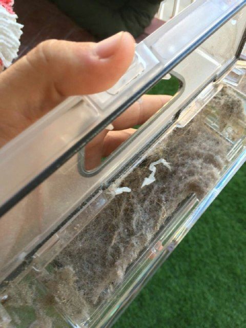

Quitando el papel, esta el cubo para juntar la mierda, filtro HEPA grande y diria que es del mismo tamaño que el A4, en otra forma evidentemente.
Al quitarlo, la xiaomi me dice algo en chino, imagino un "porque me estas tocando alli" y queda al descubierto el agujero por donde esta el motor (el motor gira para succionar aire y al mismo tiempo mueve el sistema de laser superior para la guia) y el agujero para juntar la mierda. aqui detalle que tiene una goma alrededor. El agujero es igual al del V5pro, pero esta por debajo lleva rodillo.. asiq es una mezcla de v5 y v7s

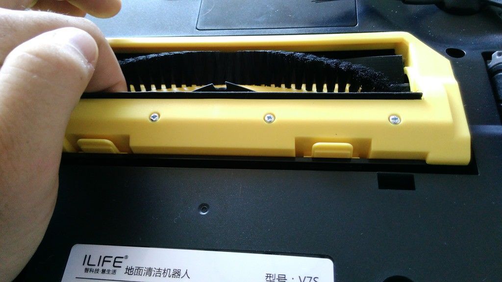

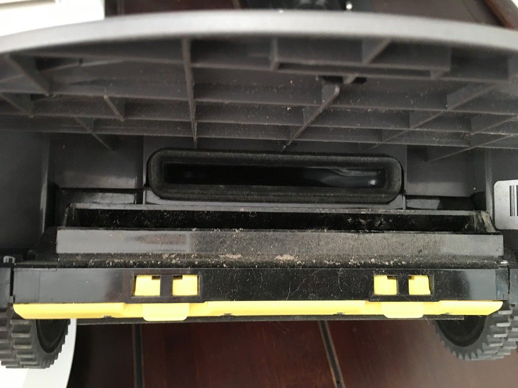

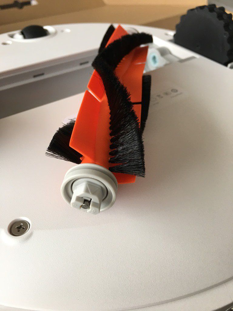

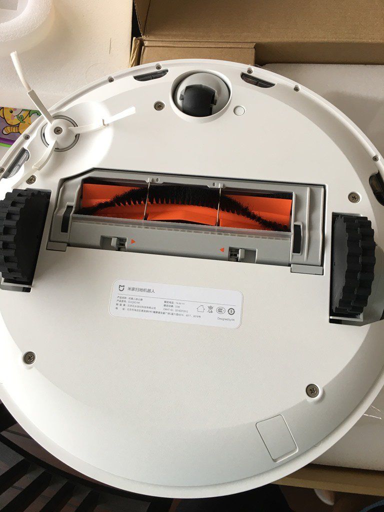

Por debajo, todo muy sensillo a la vista, el rodillo central tiene varios detalles, el primero sin quitarlo, es que es flotante, igual que la V7s y las roombas, vamos que sube y baja para siempre estar en contacto con el suelo. El segundo es que lleva unas gomas entre medias de las lineas de pelos. esto sin duda ayuda a mejorar la succion.
El V7s tiene el mismo sistema, evidentemente mas "economico" porque ahi se notan las calidades.
Esta foto es del V7s para comparar
detalle del rodillo centra

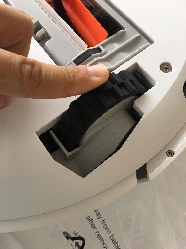

Las rueadas igual que todas, chuwis y Roombas, se hunden para dejar el robot contra el suelo. en este caso son bien grandes

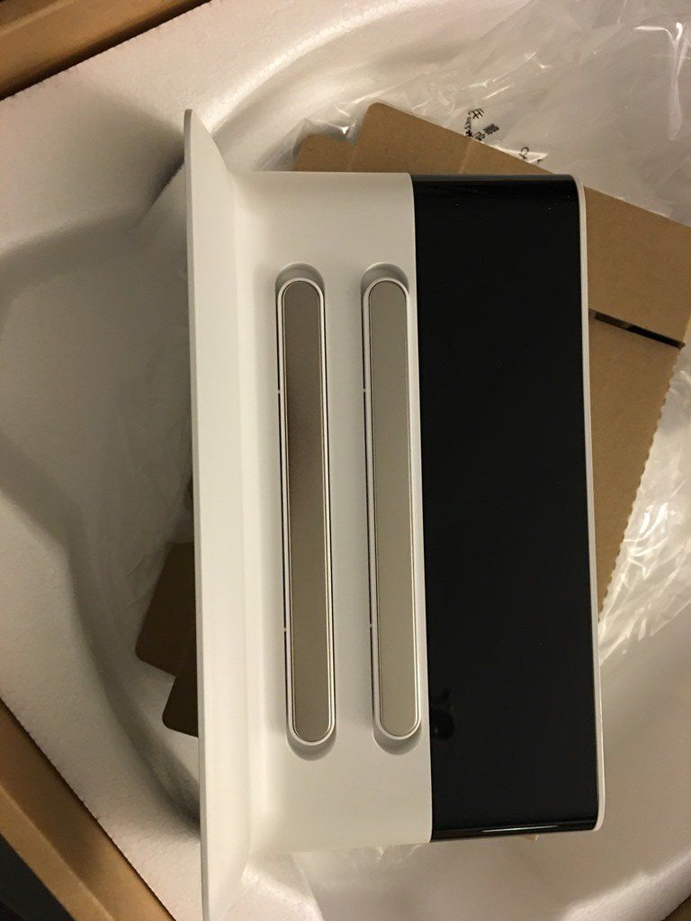

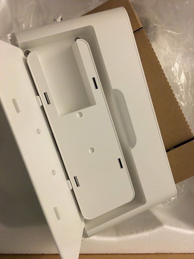

Abrimos otra sub caja, donde esta la base de carga, no se porque, pero esta tambien es bastante pesada, un cepillito para limpiar el robot y el cable de energia.

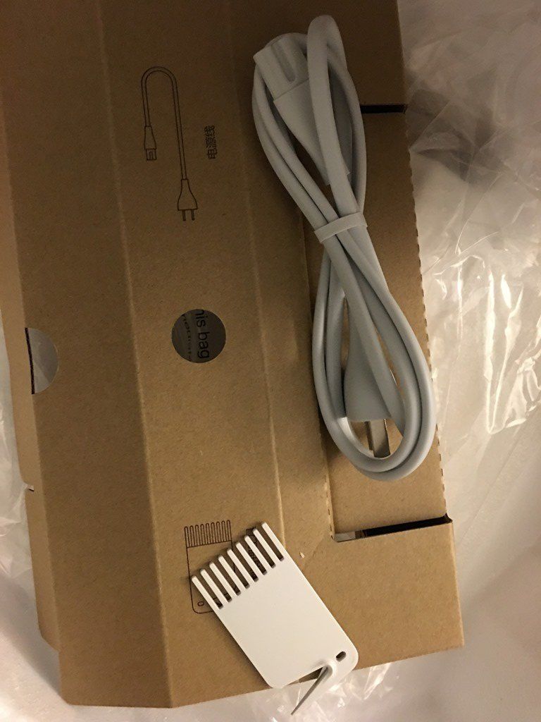

Un detalle, es que la base tiene por detras un lugar para enroscar el cable sobrante para que no quede colgando por ahi... ya se sabe que estos robots y los cables en el suelo no son amigos.

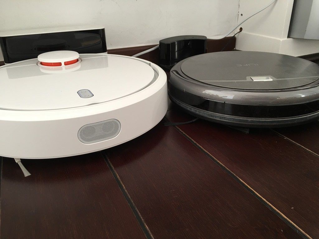

Comparacion con la Chuwi Ilife A4 (HILO de las chuwis aqui)
Bueno algo de lo que tenia ganas al escribir esta review, era comparar la xiaomi (360usd) con la Chuwi A4 (126usd) y la roomba 960 (899€) la roomba esta donde duerme la bebe, por lo que tendreis que esperar a otro dia porque ahora justamente esta dormida y no quiero despertarla. Pero la A4 si esta aqui.. asiq a por ello.

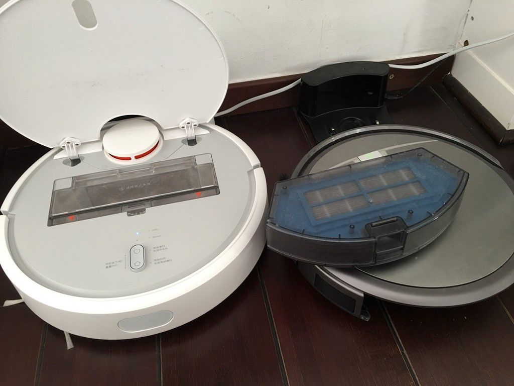

A primeras vistas, fuera de la diferencia de tamaño, no tendria porque decir que una parece mejor que la otra, yo estoy MUY contento con la A4 y me parece tener un diseño muy bueno esteticamente. Si etramos en dealles y funcionalidades, estan totalmente en distintas ligas... La A4 se puede resumir en Aspira y vuelve sola a su base. La xiaomi, introduce funciones que estan solo disponibles en las roombas serie 900, como es el WIFI para gestionar el robot desde la APP, el sistema de navegacion, en el caso de la xiaomi es por Laser, sensores para todo, y finalmente potencia de succion.
En cuanto a funcionamiento, en mi caso, Ambas dos veo que dejar en suelo limpio al ojo, la diferencia creo notarla al mirar la cantidad de mierda que junto. quiero ser claro en este aspecto asiq intentare detallar.
La primera ves que pase la A4 (al igual que nos paso a todos los que la tenemos) junto una mierda en un piso que YA ESTABA LIMPIO que daba miedo, los subsiguientes dias, la historia ya no es la misma, al estar pasandola todos los dias, ya no se junta tanta mierda, por lo que el cubo no esta tan lleno.
Al pasar la Xiaomi, (la A4 paso el dia anterior) junto bastante mas que la A4, que sinceramente no se de donde lo saco ya que como comento, el suelo se ve igual de limpio a mi ojo, pero alli esta y ha juntado mas mierda

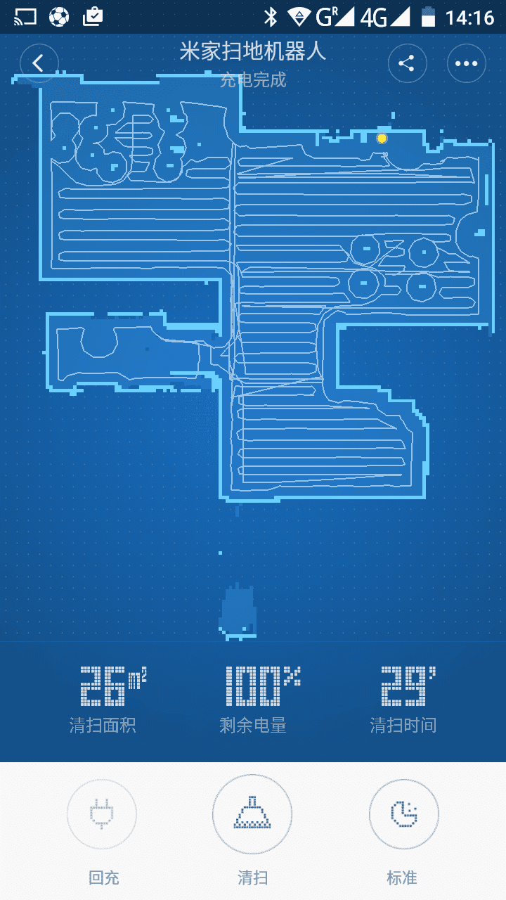

Otro detalle del funcionamiento, es que la xiaomi, limpia la casa en 20 minutos, segun sale de la base su base, mira hacia un lado y luego hacia el otro, y con eso ya ha mapeado lo que tiene enfrente y sale a limpiar, primero recorriendo el perimetro y moviendoce hacia el centro, cuando termina esta zona, vuelve a hacer lo mismo en otra.. recorriendo el perimetro y luego limpiando dentro. Este movimiento es mucho mas eficiente porque pasa una vez por cada lugar, pero a pesar de que le toma mucho mas del doble de tiempo a la A4 recorrer el mismo espacio... me gusta que pase dos veces por el mismo lugar.
Eso, si, ver tu propia casa mapeada por el robot MOLA MUCHO es que es IGUAL

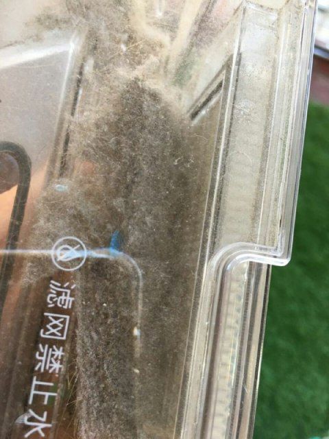

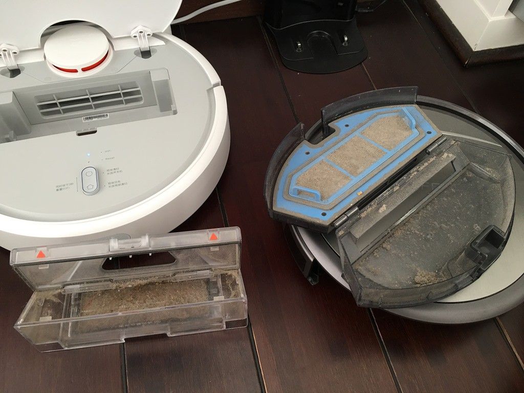

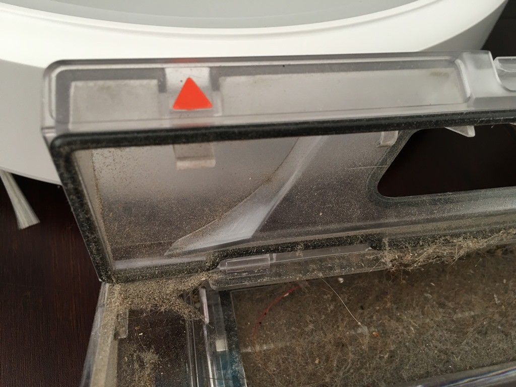

Los cubos, son del mismo tamaño, la diferencia importante es que el de la xiaomi, esta sellado con gomas en las juntas, esto supongo ayuda con el poder de succión.
En cuanto al robot en si, tambien hay diferencia en el mismo detalle, xiaomi intenta sellar toda junta entre el robot y el cubo de mierdas.

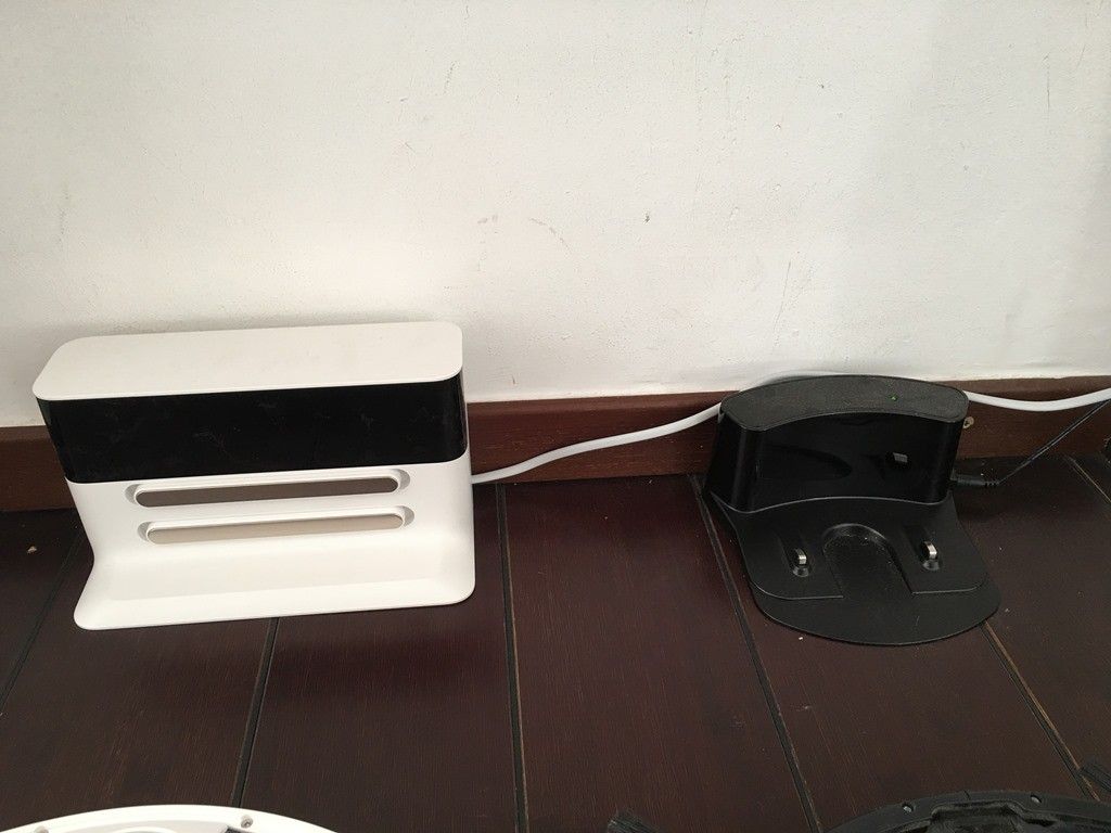

Como puse mas arriba, la base tambien es distinta, es bastante mas grande y MUCHO mas pesada
