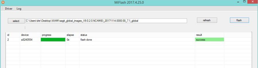

(ACTUALIZACIÓN) He descargado MiFlash y la ROM. Conecto el móvil al PC y lo pongo en FastBoot (me deja entrar a través de combinación de botón apagado y bajar volumen). Sigo los pasos para meter la ROM, tarda como 2 segundos y pone completado pero el móvil sigue haciendo lo mismo. (Mi PC no reconoce el móvil en administrador de dispositivos).

Y has intentado flashear, digo intentado porque en 2 segundos es imposible...
Has probado que el tengas bien instalados los drivers en tu pc?
Tienes bootloader desbloqueado?
Cuando conectas el miflash te reconoce bien el terminal?

He intentado instalar la última room, que he descargado en la página oficial, a través de MiFlash. Tarda 3 segundos y me dices success pero el móvil sigue en el mismo estado. He cambiado de cable, entrada usb, ejecutar con administrador, etc.
No se a que drivers te refieres, solo tengo instalado MiFlash.
No se lo que es bootloader desbloqueado, pero si es que hay que desbloquear dentro del móvil, me es imposible porque no puedo entrar en android.
Adjunto foto para que lo puedas ver
