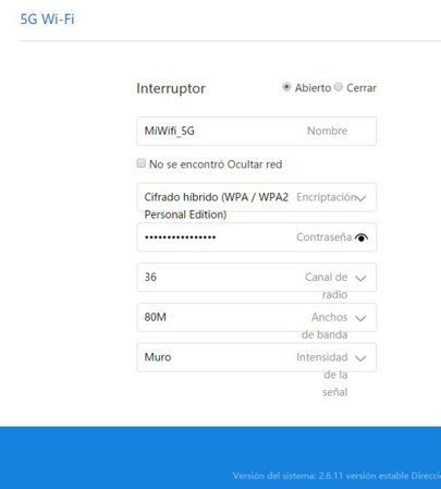

Buenas
He conectado el miwifi que he recibido esta tarde.
De entrada no iba porque la ip fija no le hacía gracia, pero eso arreglado.
Lo que no me detecta ni el móvil ni la tablet es la banda 5G del wifi ¿Por qué puede ser?
Y si, ambos tienen para 5G pues detecto otra que tengo en casa del router anterior. Y sí, está activada, pero no la ven!!!!

Cambia el canal al 56 de la 5g

dos cuestiones más chicos:
1.- En 36?? a mi lo menos que me sale es 56 ¿Cómo es posible?

Te paso una copia de pantalla, estoy con la versión 2-6-11 estable :blush:
