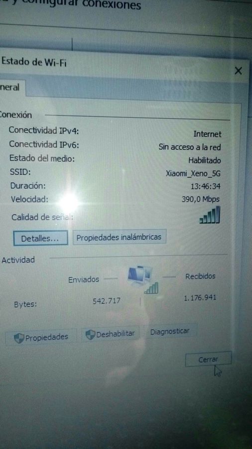

Pues nada yo sigo sin poder conectar el portátil al WiFi. He conectado todo, pero el portátil se resiste. Alguna idea?
