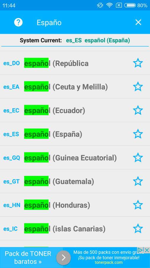

      Apps en Español para ROM stock en inglés y chino
      Buenas, este método sirve para que las apps que descarguemos del google play estén en español.
      Mucha gente utiliza la app Morelocale2, pero a mi me resulta mucho más fácil con la app Configuración de idioma local, ya que los desarrolladores se han currado un tuto (en inglés pero entendible), y verdaderamente fácil.
      El tutorial sería el siguiente:
      1. Instalar la app: MoreLangs (Language setting) - Android Apps on Google Play
      Desde el PC:
      2. Nos vamos a la página siguiente: Recommended Way to Make MoreLangs work on Android 4.2+ | SightIdea's Blog
      3. Nos da a elegir entre un método automático (es el que yo he usado) y uno manual.
      4. si usamos el método automático: Automatic Grant Permission to Make MoreLangs Work on Android 4.2+ (For Windows Only) | SightIdea's Blog
      Paso 1: Activar las opciones de desarrollo y la depuración usb desde ellas.
      (para activar las opciones de desarrollo, hay que ir a ajustes/about phone/y tocar varias veces MIUI versión, una vez hecho esto y activadas las opciones de desarrollo hay que ir a Additional settings/Developer options y una vez ahí activar USB debugging)
      Y conectar el Smartphone al PC con el cable usb.
      Paso 2: Descargar la herramienta ADB automática:http://blog.sightidea.com/wp-content/uploads/2016/04/adb-windows-automatic.zip
      Descomprimirla, y dentro de la carpeta "adb-windows-automatic" ejecutar el archivo GrantPermission.bat
      Hecho esto debería de salir algo así:
      blog.sightidea.com_wp_content_uploads_2016_04_Grant_permission_Succesful.
      Si os da algún error, ir a la página que he puesto antes y os explican como solucionarlo. (a mi no me dio error, y mira que eso es raro...:sweatsmile:)
      Paso3: Desconectamos el Smartphone del PC vamos a la app, buscamos el idioma Español:
      uploads.tapatalk_cdn.com_20160430_412c6e50070ce2b715461761d6ec28b3.
      Y ya está, así de fácil.
      Lo dicho los menús no cambian pero si queréis tener la ROM original, que se supone que es la que mejor va, pero vuestras aplicaciones en español, esta es una opción, desde mi punto de vista la más fácil, con morelocale2 tenía problemas.
