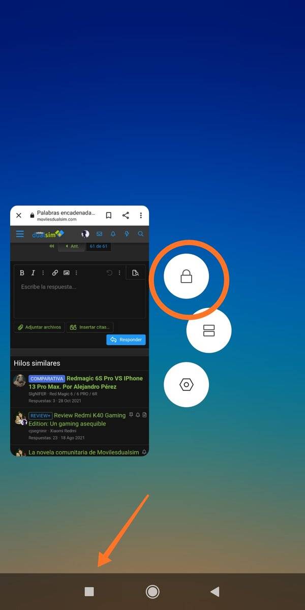

¿Tienes la app Zepp bloqueda para que no se cierre?
Se bloquea desde el cuadrito pulsas y te aparecen las apps abiertas, y para que no se cierren le das al candado.
