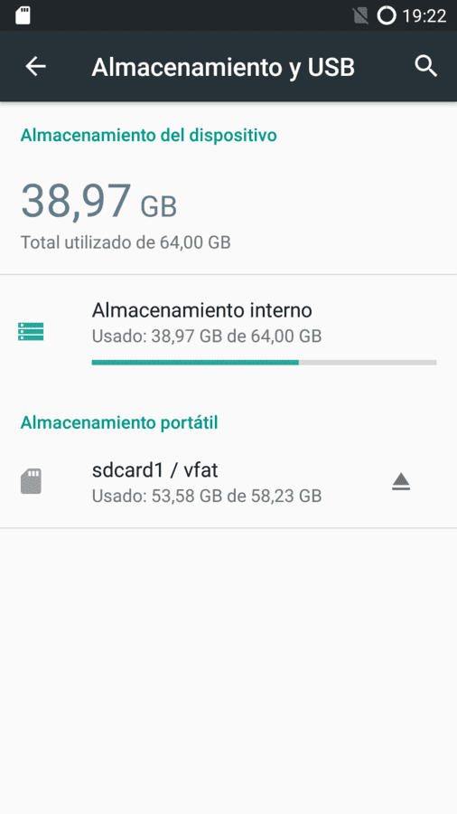

El único bug que he detectado de momento es con el Almacenamiento interno. No se porque ocurre, pero lo muestra como 64GB, y no como 32GB
Quiero ver si lo puedo solucionar primero, amigo mio.

- La memoria interna el systema la reconoce como 64Gb en vez de 32Gb. El Pc, el recovery etc la reconoce correctamente. No se porque ocurre eso, si tanto el Maya Max como el Y6 Max tienen 32GB.
