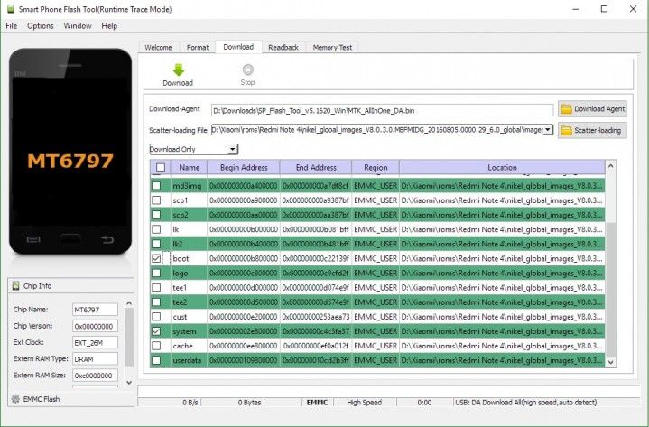

Por si os sirve, Os pongo una mini guia por mi experiencia del uso del programa SP Flash Tool, que me dio a confusion y Tiode me lo resolvio.
Con el puntero sobre el icono del archivo Flash Tool, pulsar boton dereco y seleccionar -abrir como administrador-, seguir los pasos de la guia en ingles para buscar y seleccionar los archivos, Download agent y scatter loader.
Deselccionar todo y seleccionar solo boot y system
Pulsar Download
Conectar la clavija usb al PC solo
Con el movil apagado conectar ahora la clavija micro usb a movil
ahora mantener pulsado el boton de bajar volumen
Y al momento empezareis a ver como la barra de proceso del programa cambia de color y muestra los porcentajes de descarga
OJO: si manteniendo pulsado el boton de bajar el volumen no os funciona, pulsar a la vez manteniendolos pulsados los botones de bajar volumne y encendido hasta que empiece la descarga.
Espero que os ayude

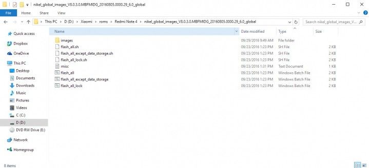

The Folder should look like this:
Next, you need to install drivers in order to connect your device properly, just extract "Driver_Auto_Installer_v1.1236.00.zip", and double-click "Install.bat", and it will automatically install the necessary drivers, and allow permissions for these drivers to be installed.
Unzipped, both SP_Flash_Tool_exe_Windows_v5.1620.00.000.zip and nikel_global_images_V8.0.3.0.MBFMIDG_20160805.0000.29_6.0_global.tgz.

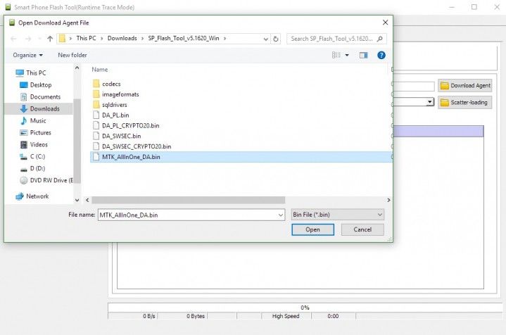

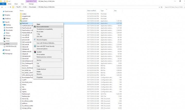

Go to to SP_Flash_Tool_exe_Windows_v5.1620.00 folder and right-click "flash_tool.exe", then choose "Run as adminsitrator" as shown below:

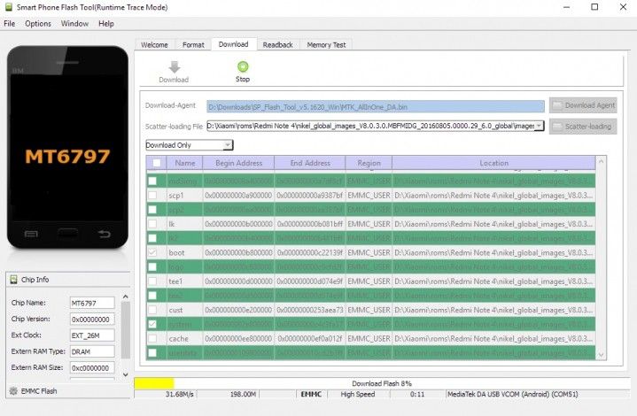

Once in the SP Flash Tool, click on the "Download Agent" and locate "MTK_AllInOne.bin" from the unzipped SP Flash Tool folder earlier and click Open, as shown below:
###El archivo MTK... se encuentra en la carpeta descomprimida de SP Flash Tool###

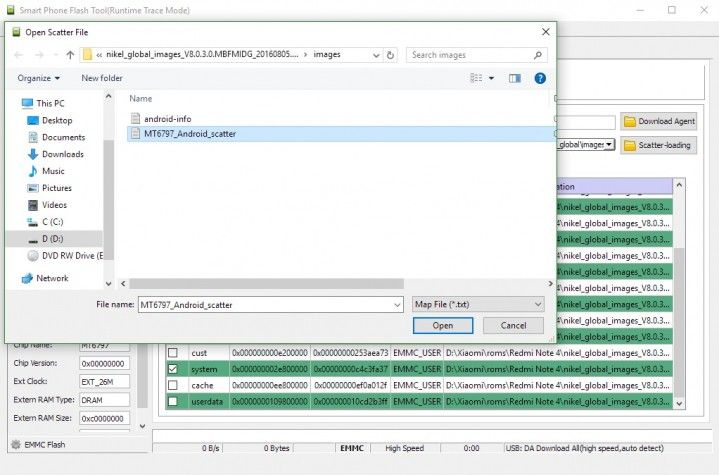

Next click on the "Scatter loading" button and locate the "MT6797_Android_scatter" from the unzipped "nikel_global_images_V8.0.3.0.MBFMIDG_20160805.0000.29_6.0_global" folder earlier and click Open, as shown below:
###El archivo MT6769... se encuentra en la carpeta descomprimida de la rom, nikel global...###
Uncheck EVERYTHING, then Check BOOT and SYSTEM.
###Desmarcar todo y solo marcar boot y system###

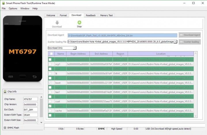

Now turn your Redmi Note 4 Off.
###Apagar el telefono###
Connect the USB to the PC/ Laptop, and the other end (USB C) dont connect to phone first.
###Conectar solo la clavija USB al PC, la otra quedarla libre###

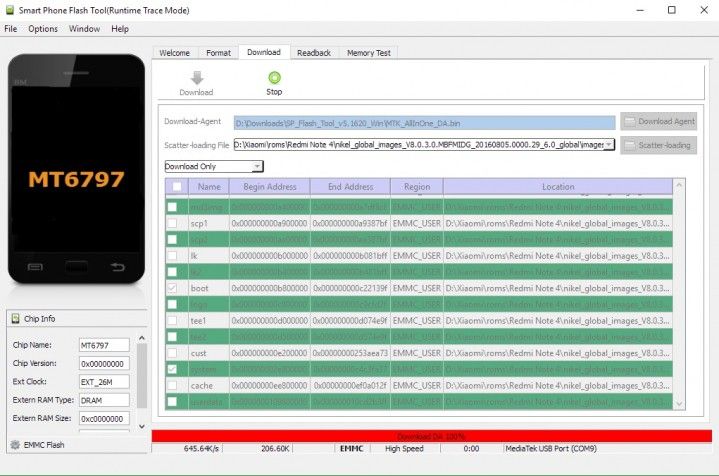

Now click the "Download" button.
###pulsar el boton download del programa###
PRESS and HOLD Volume Down, keep holding it and immediately plug in your USB C to the phone.
###Conectar la clavija micro USB al telefono apagado y esperar que lo reconozca y a continuación mantener pulsado el boton de bajar volumen, inmediatamente veras como el programa muestra la barra de color de proceso de descarga. Si solo pulsando el boton de bajar volumen no comienza la descarga, pulsar los dos botones a la vez hasta que comience la descarga, bajar volumen y encendido###

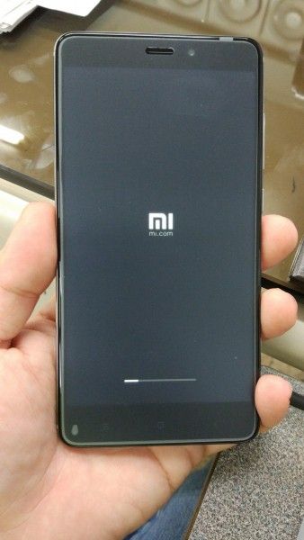

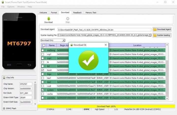

You will immediately see the progress bar going Red, Purple momentarily, and Yellow for a few minutes until the flashing process is complete, as shown below:
Release Volume Down button.
**NOTE: If Volume Down alone did not work, use Volume Down + Power Button instead**

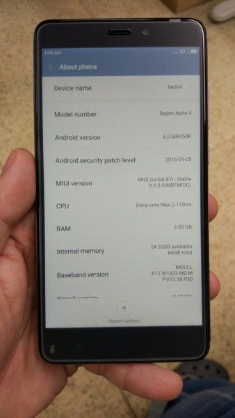

You have successfully flashed the current "Global Stable 8.0.3.0" and your phone will then reboot itself accordingly. But if it did not reboot, unplug then press the power button till the Mi LOGO appeared.

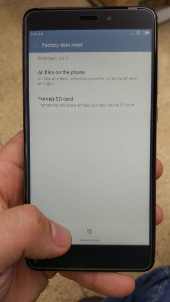

After you have booted up, got to Settings --> Additional Settings --> Backup and Reset --> Factory Data Reset --> Reset Phone --> Erase!
###Para borrar Seguir los pasos en ingles sin cambiar el idioma, si al pulsar erase os pide una contraseña, seguramente sera vuestra contraseña de cuenta MI, por lo menos a mi me la ha pedido###
This method needed to be done because we only flashed the System Image and the Boot, you need to factory reset to make sure its clean.
