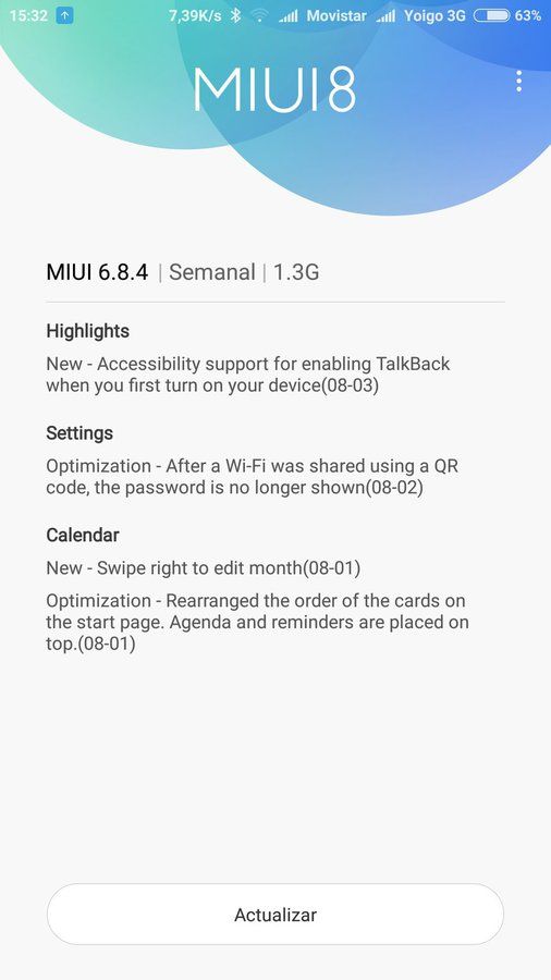

Bueno despues de usarla un par de dias e puesto la estable .eu ya que en esta semanal encontrado varios fallos que para mi son importantes.
- SDMaid Pro no deja escoger la SD para escanear, sale el aviso para escoger el almacenamiento teniendo documentos habilitado cosa que hago, pero cada reinicio se deshabilita documentos y tienes que habilitarlo para poder escanear la SD externa y a parte al darle encima peta y no funciona.
Esto es lo que e podido apreciar a ver si os pasa a vosotros, ahora pondré la .eu estable a ver si funciona todo.
