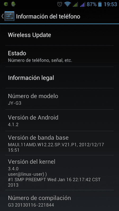

A mi me navega. Tengo un G3 rooteado y con 4.1.2 beta. Le he cambiado el nombre a la red y la contraseña. Y he seleccionado que use el protocolo IPv4 & IPv6 en el último parámetro

Para instalar los drivers prueba con pdanet, lo instalas, le das a "otros dispositivos" y una vez instalados puedes desinstalarlo si quieres. Te dejo mi enlace de dropbox con lo necesario para instalar la 4.1.2.beta, incluido pdanet por si no lo tienes:
http://db.tt/QJNjU1YU
