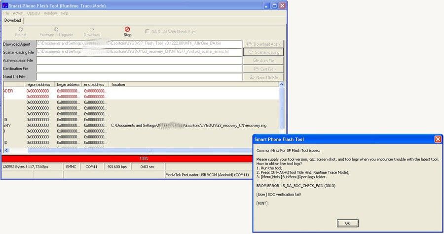

Vamos a ver .... Me resulta imposible aplicar la técnica de Rooteo que expone Gayaphon. Me sale un error.
He instalado los drivers, intentando en 2 PC's y en un Mac con Parallels y siempre me sale este error.
Por ese motivo tengo que rootearlo a través del recovery ... que si funciona.
¿Puede ser ese un motivo de error que afecte al Wifi Tether?
