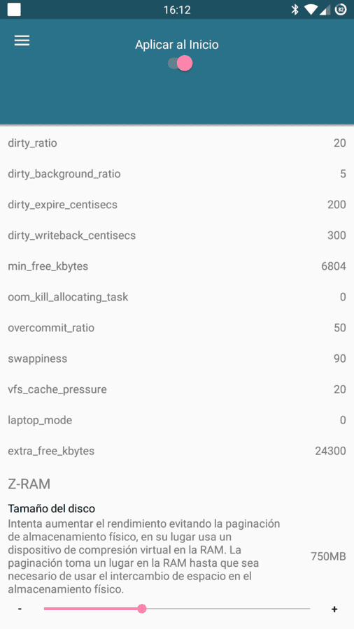

Entiendo , pues, que es cuestión de instalar "Kernel auditor".... Ir donde pone " memoria virtual" y dejarlo así
Eso he hecho en la final revisada Resurrection Remix....
¡Ya veremos que tal! ¿No?

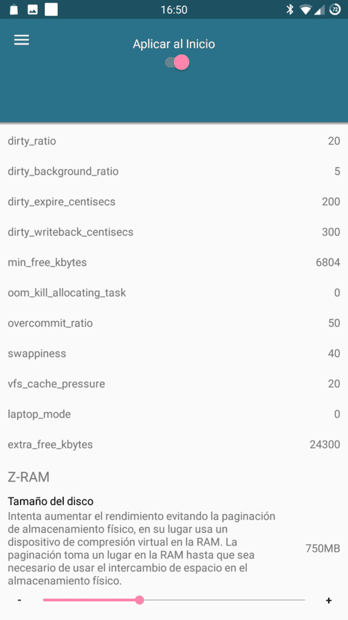

Normalmente el swappiness lo bajo a 40...al poner 90 le estás diciendo al sistema que use el 90% de la memoria que necesite, sea la virtual, y solo un 10% de la memoria RAM real...lo que hace que tire mucho más de CPU comprimiendo y descomprimiendo datos. Normalmente se dice que al tener el swappiness muy alto, se consigue un efecto contrario...la fluidez y batería se ve afectada, ya que tiene que estar comprimiendo y descomprimiendo la info almacenada en la ZRAM
La ZRAM siempre debería ser usada como plus/apoyo...no como memoria principal...por lo que un swappiness entre 20 y 50 sería lo más recomendable en principio (todo esto sea dicho que viene de lo que he leído por foros y paginas:wink:).
Pues....¡Tú mandas!
Gracias....
Si hay alguna sugerencia más....
¡Aquí estamos para obedecer sin rechistar!
:wink:
