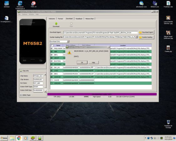

Buenos días, colegas y amigos de nuestro gran foro MovilesDualSim. Hoy tengo un pequeño problema que no he podido solucionar. Y espero que ustedes me ayuden, ya que saben mucho mas que yo. Gracias! El problema es: Tengo mi ZTE Q705U, cuando lo fui a flashear por que se me reinicio y no quiso prender nuevamente, me formatio, mas cuando fue a instalar la rom dio este error! S_DL_PMT_ERR_NO_SPACE (5069).

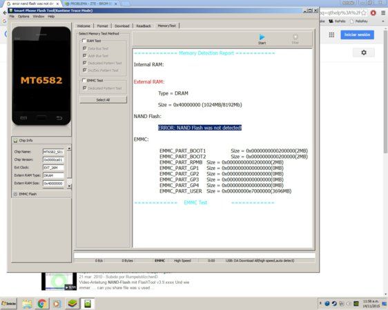

@androidzinho Oh amigo, gracias muy amable. Amigo, cuando intento darle flash que le doy Format All. El lo formatea pero cuando va a reinstalar la ROM me da ese error. mas de eso acabo de dar Memory Test y mira lo que me sale!
ERROR: NAND Flash was not detected

Compi , no se porque has usado la opcion de format , eso es para casos especiales , y claro , lo formatea todo , tendrias que haber empezado por "download only" y desmarcar las casillas preloader y ebr...
A ver si el gran @Xancin te orienta un poco.
Ahora no sabemos si la nand se ha muerto o si la cosa es venida por un mal flasheo. En principio , no la detecta .

Yo ya no puedo echarte una mano, lo siento. Cuando dan error de nand flash ya toca o cambiar placa o probar con test point, por desgracia.

Flashtool Error 5056 – BROM ERROR : S_DL_PMT_ERR_NO_SPACE (5069).
Este error flashtool lo arroja cuando el tamaño de la ROM/Software es mayor al disponible en el equipo a flashear.
Una posible solución, es cambiar de ROM STOCK. Ya que la que estas intentando usar, no es compatible.
