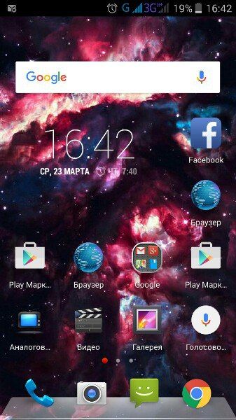

Si no estoy mal esta rom esta en ruso dicen que es una rom de base para instalar rom personalizadas, viene algo diferente la zte V993W Comparada con la que tenemos en latinoamerica es algo mas basica , en rucia o asia la llaman ZTE_Blade_HN no es mala es completamente funcional pero esta en ruso, se instala con Flash_Tool previa instalación de los drivers y controladores para que lo reconosca el PC
