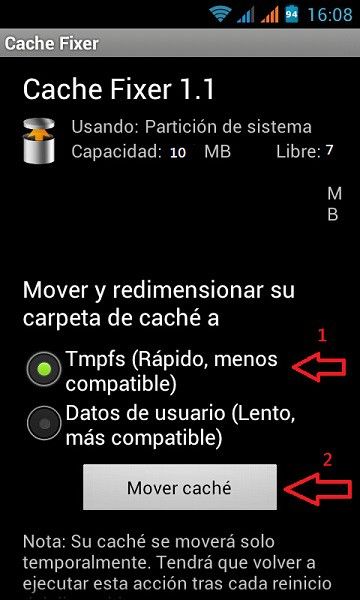

He actualizado el primer hilo con una ROM que deja mas espacio en /data para aplicaciones, pero este teléfono tiene un fallo por ahora bastante gordo el almacenamiento y solo han dejado 10Mb de cache por lo que hace casi imposible instalar nada sino ampliamos el cache.
En esta rom he puesto un programa llamado cache fixer, lo arrancamos.
Con esto conseguimos instalar del google play lo que queramos sin el error de falta de memoria o trabajar con varios programas(si instalamos desde SD no se necesita ampliar cache para instalarlos peor si para ejecutar varios), inconveniente que se debe hacer cada vez que reiniciemos, aunque es muy sencillo con pinchar en Mover Cache ya esta.
