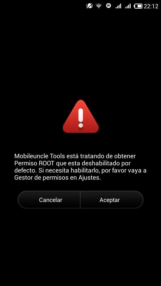

Hola, estoy probando esta estupenda ROM y me encanta.
Solo me ha surgido este problema y no se como solucionarlo:
¿Cómo se concede el permiso ROOT a las aplicaciones?
No lo encuentro por ninguna parte.
Gracias y saludos.
