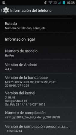

Yo también me llego un mensaje privado con mismo link ahora bien creo que es la misma versión de la ROM en la que esta en tutorial, pero yo tengo mis duda no si ya perdí mis actualizaciones vía OTA bueno si es así a final de acabo esperare en needrom que salga la ROM stock lollipop que creo que el 6 o el 7 de mayo lo liberan
@anthom69 si instalaste la ROM Stock oficial sea de Needrom o de otro lado seguirás teniendo acceso a las OTAs, siempre y cuando tampoco hayas modificado el sistema con algún recovery o con Root, hasta donde tengo entendido. La ultima actualización Oficial es la del 28 Febrero, de allí en adelante la siguiente OTA fue la de la embarrada con Lollipop.
Con root se que se puede actualizar via OTA, pero lo quita despues de actualizar. con custom recovery, no... A esperar (menos mal que yo ni lo he encendido desde que hice la review)
Pues mira @GAYAFON esta ROM que me baje desde needroom y bueno al instalar KitKat solo me salieron las dos actualizaciones y luego probé si me salí la actualización que hicieron para reparar el disquete lollipop pero ya no me sale nada..... Y por cierto no lo he modificado la ROM simplemente lo que hice es poner la root con Vroot (Iroot) nada mas galo demás esta como viene de fabrica
