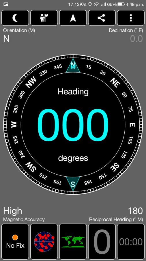

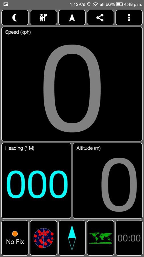

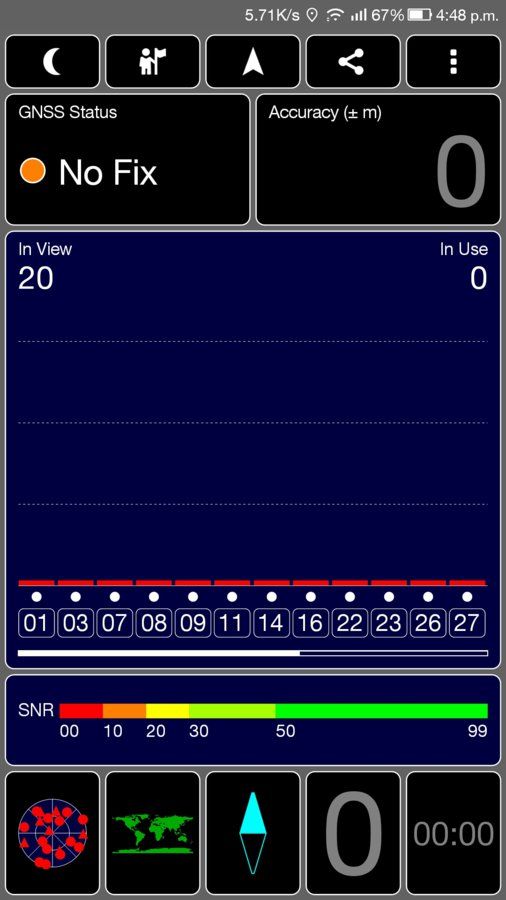

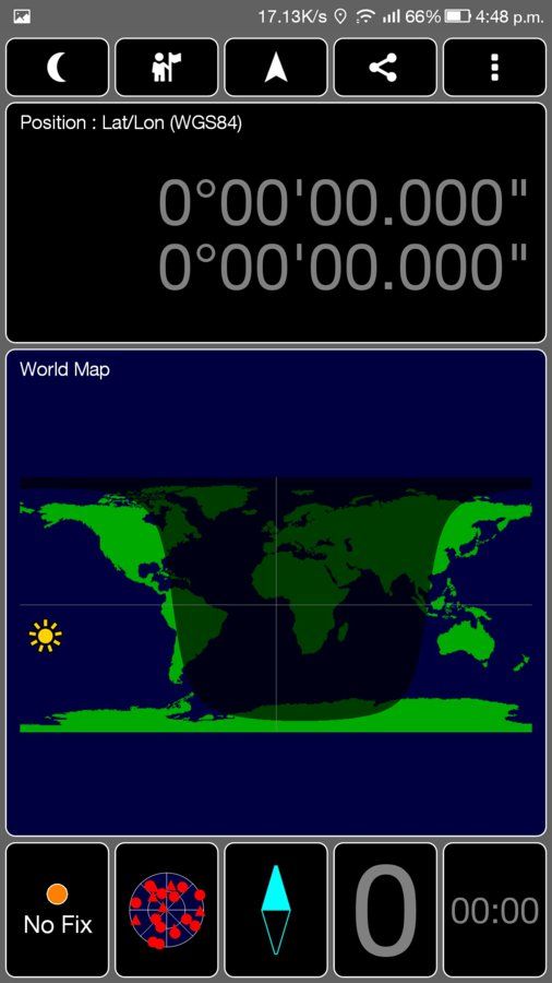

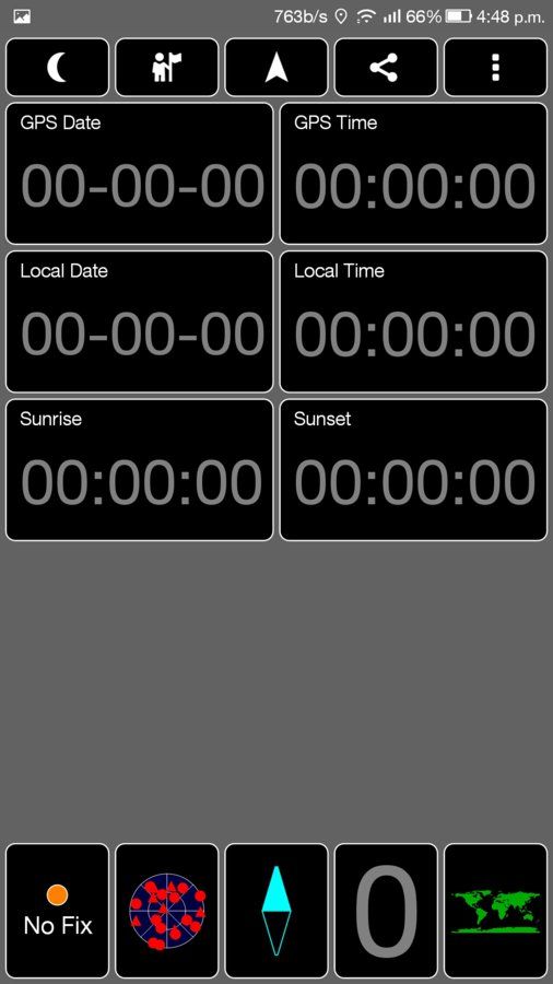

Instalate el test de GPS y manda una captura de pantalla.
Aqui tienes el enlace GPS Test – Applications Android sur Google Play
Aquí están, probando esa app logre darme cuenta que parece ser un problema del A-GPS, cuando estoy en un lugar abierto como el centro de la cuidad o en algún parque el GPS funciona bien, el problema es cuando estoy dentro de algún lugar, como en mi casa, trabajo o restaurante, simplemente el wifi y los datos no dan el posicionamiento, por lo cual debería ser problema del A-GPS
