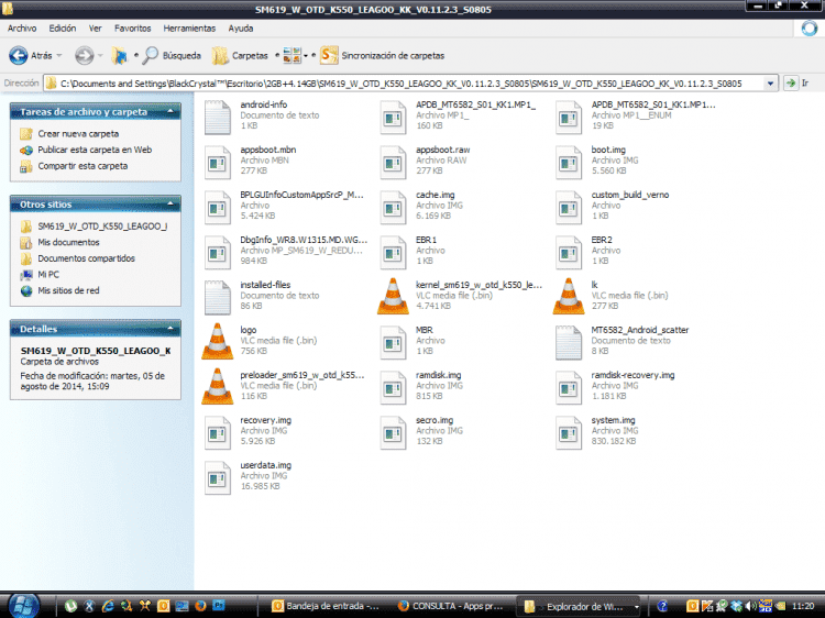

mas que interes en flashear la rom, estaba interesado en poner la original de la pagina de leagoo, (para ver si asi me soluciona el fallo que os comente)me he bajado una, que supongo que sera la que dices tu de 2gb que la carpeta se llama " SM619_W_OTD_K550_LEAGOO_KK_V0.11.2.3_S0805" lo que no se y no veo es ningun tutorial ni se como instalarlo ni si hay que cambiar algo o no. Como veis ando bastante pez en este tema jeje.
os paso la foto de los archivos que me salen y espero que me podais decir que hacer, como y demas,

@payens Yo baje la rom de la pagina leagoo, descomprimí el archivo, instale los drivers abrí el FlashTool puse los dos primeros archivos como pone en cualquier tutorial que ves por YouTube y al poner el MTK6582, me da error.
Así que por ahora mi experiencia con la rom de fabrica es nula.
En cambio lo he realizado con el Cubot One y no he tenido problemas.
Si que he observado que el MTK_Scatter del Leagoo no lleva emmc.txt, que es para flashear.
Puede que no sea ese el tema, si hay alguno del foro que pueda aclararlo, yo y los demás se lo agradeceríamos, eso seguro.

Saludos @payens mira este video de youtube (has click sobre la palabra youtube) tienes que ver la parte que hace referencia a la instalación de los drivers y el FLASHTOOL.
La verdad el proceso es muy sencillo, se instala los drivers PdaNet y vcom y una ves hecho eso solo es necesario conectar el teléfono primero encendido para que reconozca los driver PDA, después lo apagas y le quitas la batería y lo conectas por usb para que reconozca los drivers vcom. Despues instalas el programa FLASHTOOL y lo abres y cargas el archivo scatter que está en la carpeta de la ROM que descargaste, desmarcas el ítem que dice preload al inicio de la lista que aparece . y ya lo único que toca hacer es dar en el botón download y conectar en ese momento el teléfono por usb sin la bateria.
eso es todo !!!!
@Kinny1974 Tú has bajado por curiosidad la Rom oficial? Puedes sacarme de la duda con lo que he puesto de la MTK cuando la descomprimes si solo te pone Scatter ? Me pica la curiosidad.
