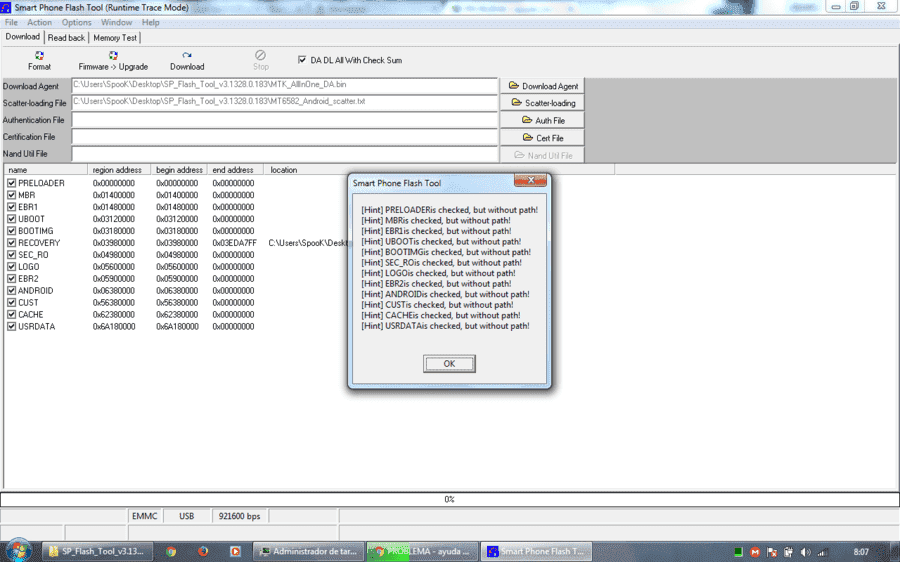

- Cuando selecciones el modo de flasheo no pongas nunca "Flash all". Pon "Firmware upgrade"

Pues si pudiste ponerle la Rom b149 (que es ese software nuevo del que hablas) por flashtool y te salio el check verde de OK y el móvil sigue igual me temo que tienes la memoria flash-nan dañada y no hay nada que hacer.
Este es un problema común en muchos móviles de la marca Huawei y por desgracia el único arreglo posible es un cambio de placa. A mi me pasó con el móvil de mi hija. Lo siento.

La cosa es que me comentaste algo de Firmware upgrade pero cuando le doy alli me sale que debo marcar todas las opciones y cuando las marco me dice esto
