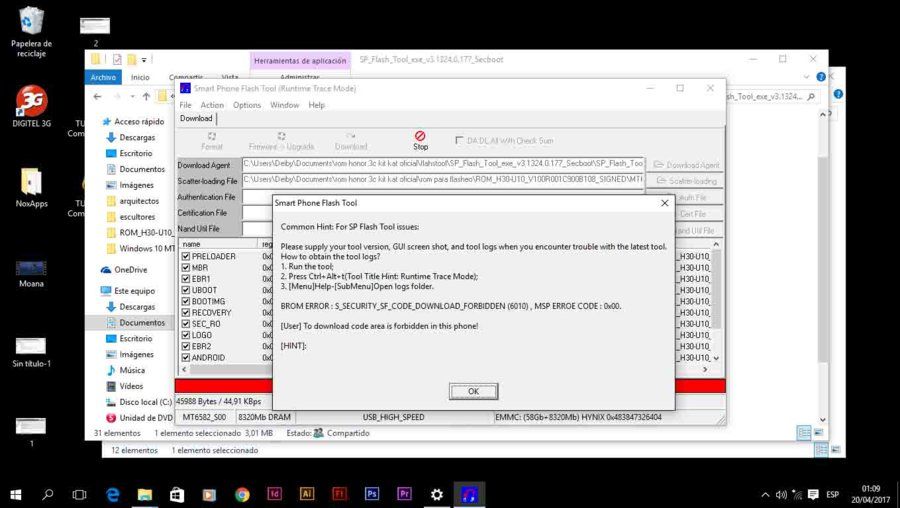

Buen día @margal.r
He estado intentado trabajar con le flashtool pero al conectar el equipo este me da un error como el siguiente
ya e instalado los controladores tal cual como en el tutorial, e igual mente al final me indica "error (codigo-10)" pero en el tutorial no menciona como solucionarlo, y tengo dudas sobre si ese error afecte el funcionamiento en el flashtool.
