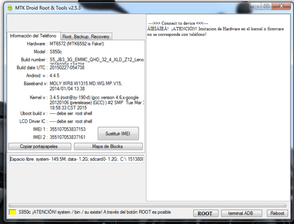

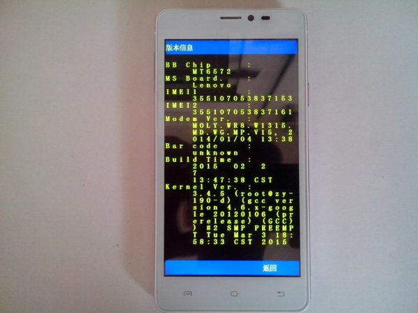

Hola, el mio es este de las fotos, ademas el vendedor me reclama que se lo devuelva pagando yo los portes.

Hola,
Yo lo compre con MT6572, que es dos núcleos, la solución que se da aquí es muy buena para los MT65 82 de cuatro núcleos, pero no funciona en los MT6572.
Alguien me podría dar alguna solución.
Dejo algunas fotos, una del recoveri chino.
Gracias de antemano.

- La rom que he dejado en el comentario anterior lleva un recovery modificado. Para entrar, con el teléfono apagado pulsar power+subir volumen hasta que aparezca el icono del robot de android. Luego pulsar power para mostrar menú, bajar volumen=mover por el menú, subir volumen=aceptar. Si al encender el smartphone pulsar power + bajar volumen, entra en un menu en chino para los ajustes del smartphone, test..., pero eso ya es otra historia.
- Lo primero guardar la información sobre los IMEI, al actualizar la rom tendrás que volver a introducirlos. Yo usé mtkDroid Tools para ver los números, y luego introducirlos manualmente con mtkDroid Tools.
- Instala los drivers necesarios para tu sistema operativo, para que no tengas problemas con flashtools.
- La rom backup del punto anterior está realizada con mtkDroid Tools v253, y el flasheo lo he realizado con FlashTools v5.1352.01.
