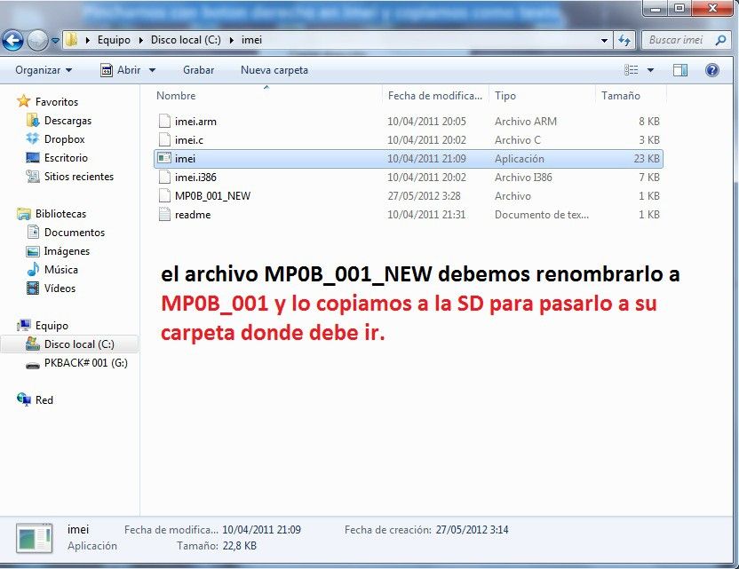

Wenas... Tengo este mismo problema y al generar el archivo con el programa imei gen me crea un archivo llamado imei.bak
¿Es ese el archivo que tengo que sustituir por el archivo MP0B_001? Lo hice asi y ahora el movil no me pide pin al encender...

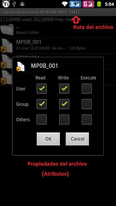

Renombrar el archivo, el programa que tu usas lo crea como imei.bak y debes dejarlo MP0B_001 solamente.
Luego con un explorador root debes copiar ese archivo en /data/nvram/md/NVRAM/NVD_IMEI
Y darle permisos.
reiniciar y listo.
saludos y paz.
Y darle permisos.
reiniciar y listo.
saludos y paz.
