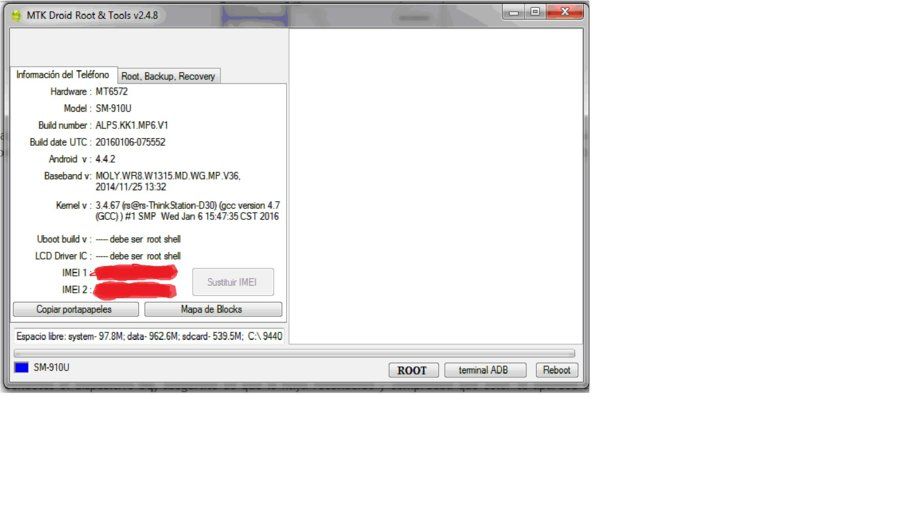

Sí ya tiene root ,mucho mejor, así no se corre ningún riesgo de hacer root para poder hacer el backups con mtk droid tools, en el tutorial que te pasé sale como hacer el backup.
También sale como leer la información del móvil, esto sería lo primero, si es mtk droid tools no te va dar problemas, luego sería hacer el backup y después sería hacer algo parecido a lo que se hizo aquí:

Buenas te comento, que me descargue el droid tools pero no puedo hacer nada, ya que el root ya se lo habia sacado antes pensando que podria ser el problema... cuando lo concecto a la pc lo reconoce y en la parte inferior me muestra una casilla color azul que significa que no tengo el acceso root y no puedo trabajar con el programa, intente hacerlo con el mismo programa pero no puedo. ademas me dio una leyenda que dice "Sólo a través de CWM es posible obtener root en este teléfono" te paso un adjunto con la imagen del programa con los datos.
