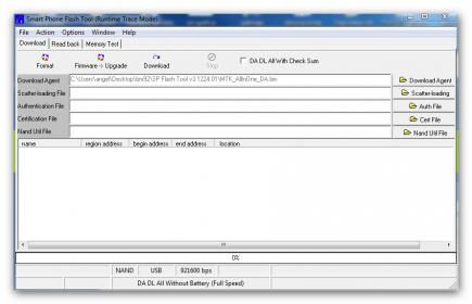

¿Como instalais el archivo system.zip que he bajado de de la web xda?
Con el flash tools, lo descomprimes y lo que seria el system.img lo metes en la carpete android que esta dentro de la carpeta del flash tools, si no me equivoco creo que era asi... busca algo de imformacion acerca del flash tools para saber como utilizarlo no vayas a cometer algun error y dejar el movil como un ladrillo..

Con el flash tools no me da la opcion en ninguna pestaña de meter un archivo .img
Te pongo una captura de la pagina principal por si te refresca la memoria.
