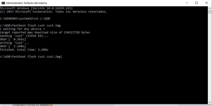

Tengo la sospecha de cuando flashee la ROM, en una de las opciones era seleccionar "All" para que borrara todos los datos internos, seleccione la que venia por defecto que no recuerdo cual era y creo que hay algún archivo en la memoria interna que no se borro y que limita el poder seleccionar otras regiones.
En la configuración de APN de jazztel hay que poner MMC 214 y MNC 21. Pues bien, el MNC no me lo acepta y he tenido que poner MNC 03.
Los datos funciona, pero mi mujer dice que se producen muchos cortes en la señal.
Creo que el origen de la no configuración del APN y el mal funcionamiento de los datos datos es por la región que no es correcta.
Aun no tengo el bootloader desbloqueado, estoy limitado en flashear algunas ROMs.
