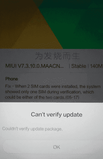

Hola,
Estoy intentando cargar la ROM dev 6.5.26 desde updater y me sale un error de verificación del archivo:
El archivo lo bajo de:
xiaomi.eu_multi_gemini_6.5.26_v7-6.0.zip | by Xiaomi.eu for Generic Device
El link lo he sacado de un mensaje de este mismo hilo.
He verificado el MD5 y es correcto, estoy logado con mi cuenta de Mi, lo he probado bajándome el archivo 3 veces y pasa lo mismo. He seguidos los pasos del tutorial de la página 1, alguien me puede decir que pasa??
Gracias.
P.D: Cada paso que hago es un fallo, esto no acaba nunca...

Porque no la cargas por recovery,asi es como lo hice yo,si tienes la 6.5.21 eu,ya viene con el recovery twrp,prueba y comentas. Antes los problemas lo mejor es la satisfacción de superarlos.

Has seguido las pasos del primer comentario de este hilo?
1. Desbloquear bootloader
2. Fladhear con miflash como pone en el vídeo una de las roms q pone cancerbero y que ya llevan twrp (yo puse la 6.4.21)
3. Desde esa rom actualizas ya desde el twrp a la 6.5.26 que quieres (y q descargas en el tfno de ese enlace q has dicho)
Siguiendo bien los pasos no deberías tener perdida

Estoy siguiendo los pasos, pero el segundo que es hacer el update desde el updater ya no me funciona, no sabía que se podía pasar a tercero...

Haber tu sigue los pasos del primer post ,pero desde cargar rom por miflahs,pues tienes rom de tienda y el updater no funciona. Sigue los pasos, en la página tuxiaomi.es hay un PDF de instalación de rom,a mi me ayudó con los drivers.
Conseguido!! Ya tengo el móvil es castellano con la versión de MIUI 7.4 eu 6.4.21 y con Google Play!!!!
