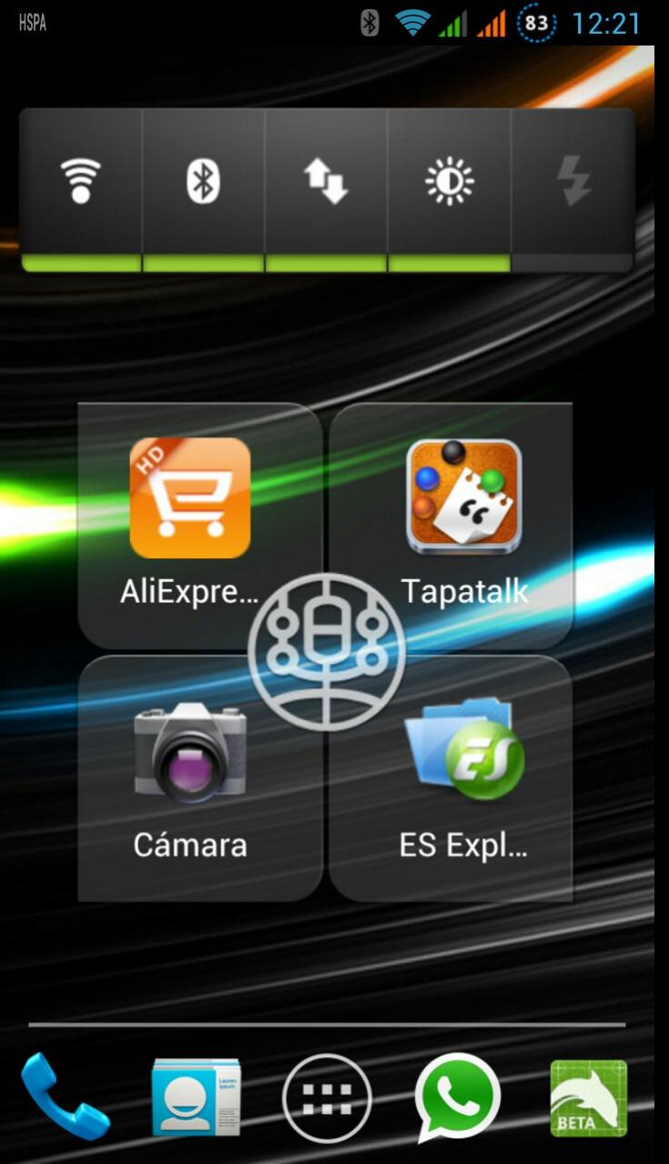

Estoy editando un poco la rom original a ver si hago que funcione un poco mas ligera, de momento le he quitado toda la morralla china que trae, agilizado algunos procesos, cambiado ewl launcher por el magiclauncher que traen los lenovos y esta es la pinta que va teniendo.
Muchas gracias por el aporte. Una cosa ¿nos podrias decir la app que has instalado para que aparezca Hspa arriba a la izquierda?
Tiene muy buena pinta, supongo que la dejarás con el root incorporado...... es la primera que voy a poner para probar........ esa y miui......que sigue beta.
