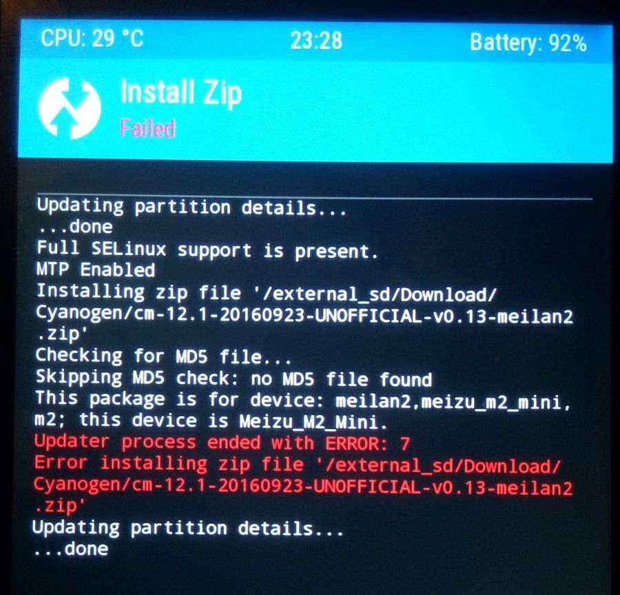

He ido a reinstalar desde cero y me da el siguiente error.
He hecho todos los Wipes, interno incluido.
He probado con la 0.13 y pensando su era error del zip, me he descargado también el 0.12, pero pasa lo mismo.
Estoy con TWRP 3.0.0.2

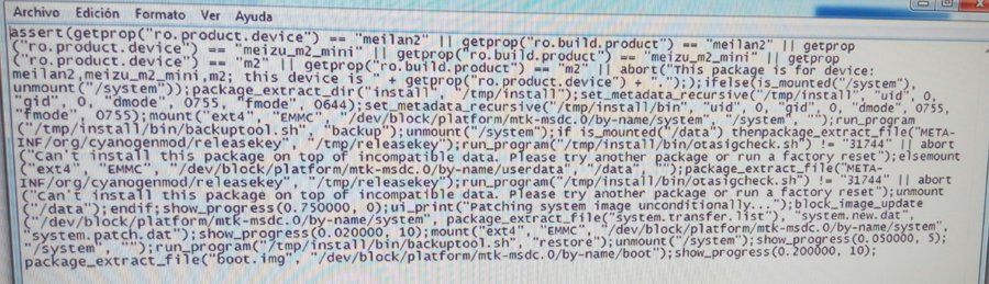

Abres el zip sin descomprimir y en la carpeta meta-inf, com, Google, Android, hay un archivo que se llama updater-script, lo abres( sin descomprimir) y verás una línea o varias que empiezan por assert, borrarlas y ya debería instalar
Con el bloc de notas me sale una línea muy grande... Hasta donde elimino?
[DOUBLEPOST=1484430432][/DOUBLEPOST]Con el Notepad++ mucho mejor. Instalando. Gracias

A mi con el TWRP 3.0.0.2 también me dió algún problema y volví a la 2.8.7 y ya me fue bien, no se si será el mismo problema @Alkro
Justo el mismo
Si? Lo pruebo esta tarde y os cuento. Y yo que estaba ya teorizando con un problema de WiFi. Desde anoche conectando solo datos y desconectado el WiFi, no me ha fallado ni una vez...
De todas formas, pruebo a instalar desde la 2.8.7
