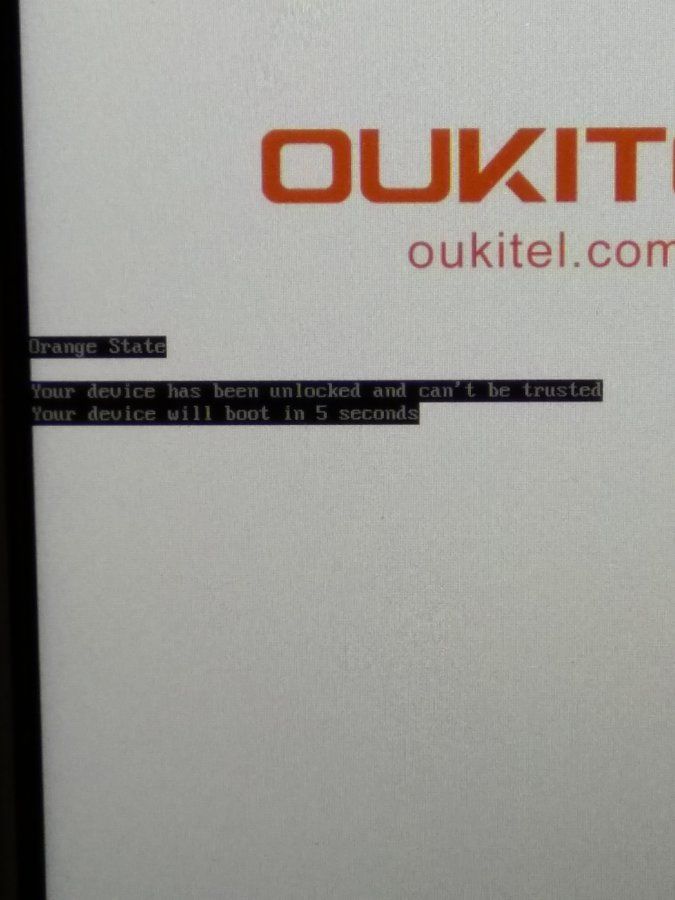

- Ahora el móvil se os quedará bloqueado, solamente tendréis que quitar la batería y arrancarlo normalmente, empezará a borrar datos porque al desbloquear el bootloader se hace un factory reset. Copia de seguridad de lo que no queráis perder imprescindible.
- Cuando iniciéis el teléfono con el bootloader desbloqueado os saldrá un mensaje diciendo que el dispositivo no es seguro y que se reiniciará después de 5 segundos, no os asustéis es normal y no pasas nada, solo que lo veréis cada vez que se reinicie el terminal.

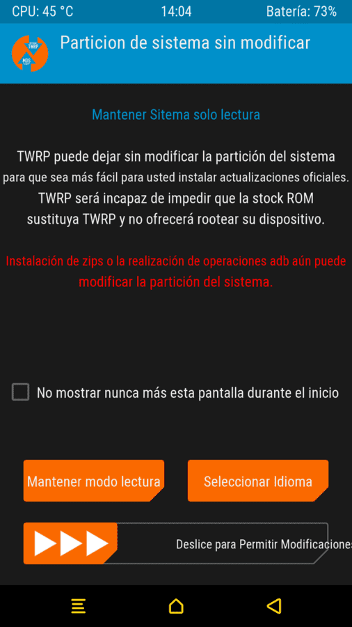

- Cuando arranque deslizáis la barra inferior para permitir la modificación de la partición system.

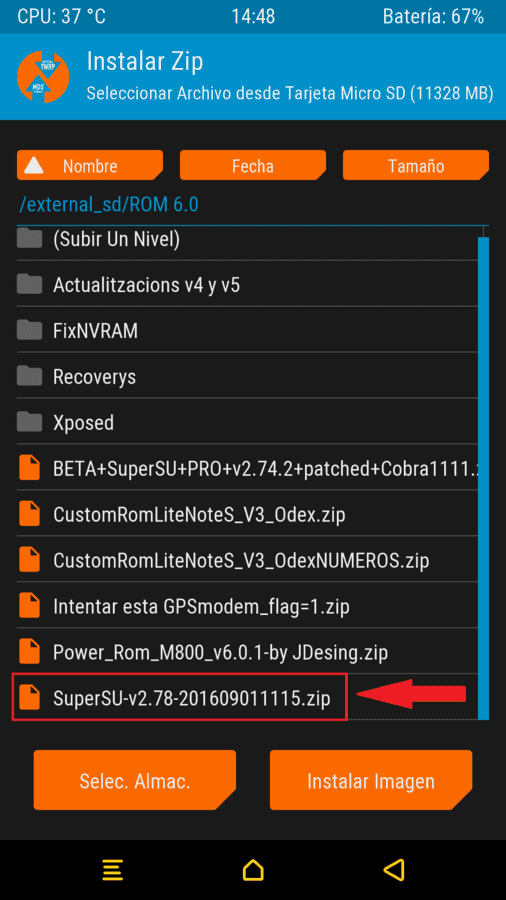

Unicamente instalamos el archivoSuperSU-v2.78-201609011115.zip desde el mismo recovery, siempre en el primer arranque en Modo Recovery antes de arrancar el sistema.
Lo instalamos desde con la opción Instalar Zip.
Y os preguntaréis, ¿por que no instalas la última versión de SuperSu?, ya van por la v2.79-xxxxx, pues porque probé una versión 2.79 y me dio fallos y la 2.78 nunca me los ha dado y yo soy así prefiero ir a lo seguro.
