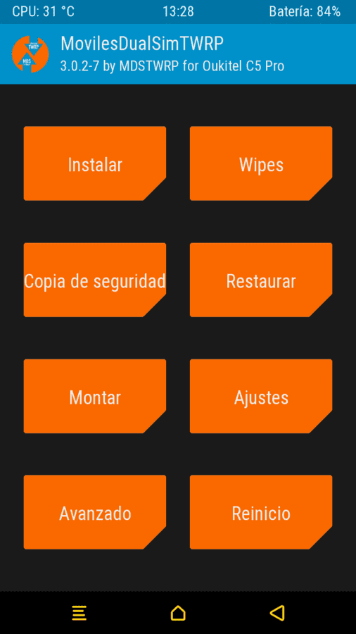

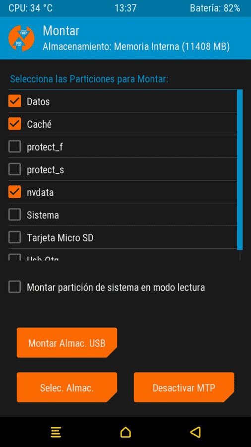

Hola compañeros hoy os pongo por aquí el custom recovery que he creado desde las fuentes del github del maestro @Iceman-IT y gracias a sus enseñanzas para el Oukitel C5 Pro.

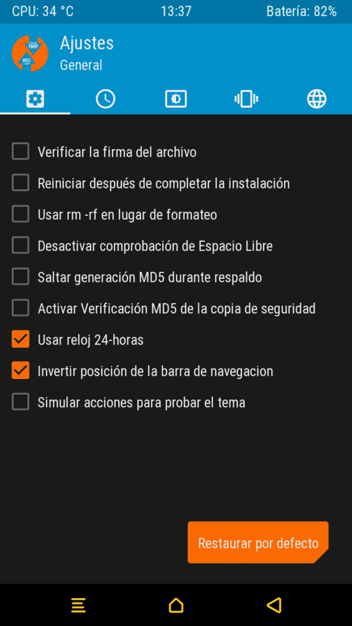

  • Características
- Conexión al pc directamente solo al conectar el cable USB.

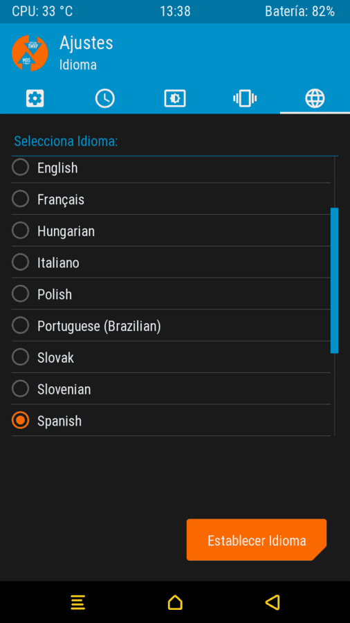

- Idioma español por defecto.
- Traducción al español mejorada y adaptado el texto a los botones.
- Hora en formato 24h por defecto.

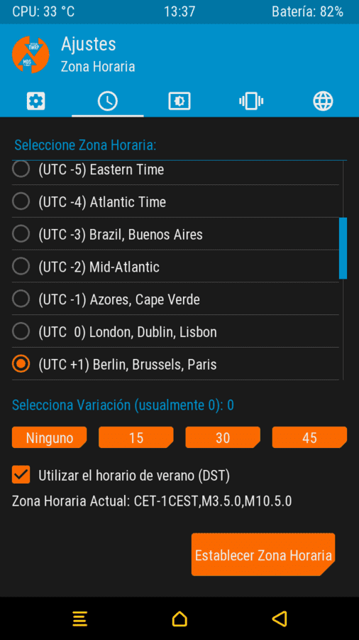

- Zona horaria por defecto Berlín, Bruselas, París.
- Brillo 66% por defecto.
- Tiempo de pantalla activa 120 segundos por defecto.
- Botones de navegación invertidos por defecto, en la misma posición que botones inferiores del móvil.

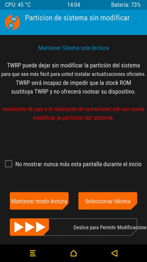

En el primer arranque os saldrá una pantalla que os pedirá que permitáis modificar el sistema, solo deslizáis la flecha hacia la derecha y ya está, después de esto yo siempre reinicio en recovery.

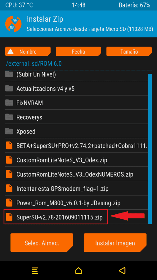

  • Instalación SuperSu

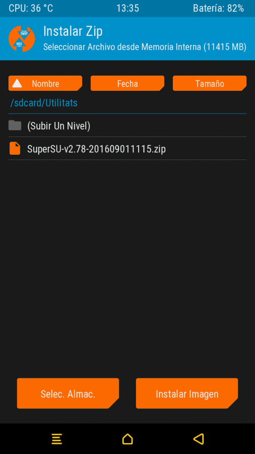

Unicamente instalamos el archivoSuperSU-v2.78-201609011115.zip desde el mismo recovery, siempre en el primer arranque en Modo recoveryantes de arrancar el sistema.
Lo instalamos desde con la opción Instalar Zip.
Y os preguntaréis, ¿por que no instalas la última versión de SuperSu?, ya van por la v2.79-xxxxx, pues porque probé una versión 2.79 y me dio fallos y la 2.78 nunca me los ha dado y yo soy así prefiero ir a lo seguro.
