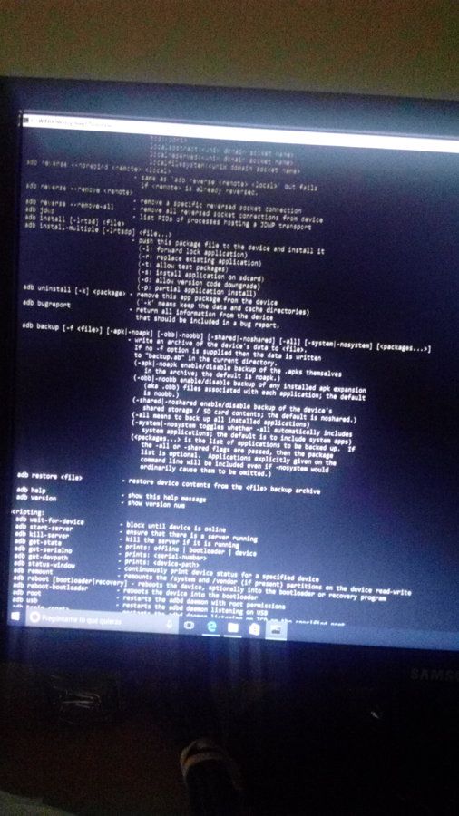

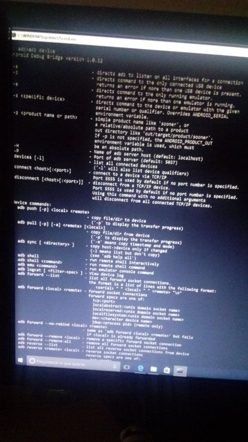

[DOUBLEPOST=1478271782][/DOUBLEPOST]Hola @franjhv me sale bastante texto.
Android Debug Bridge version 1.0.32 y luego todo el texto enumerado con letras. Voy a hacer foto a ver si puedo subirlas.
Se puede copiar y pegar el texto de ka ventana de comandos?
Salu2.
Haz captura de pantalla, en w10 escribes en Cortana recorte, en Windows 7, no se como se hace
Sale esto:
y queda otro pedazo que no he hecho foto. De todas formas el pc hoy no me reconoce el móvil como el otro dia, porque el otro dia se ponía el icono del móvil en la barra de tareas.
Salu2.
no veo lo que pone, pero me da la impresión que te está dando todos las variables que le puedes añadir a la orden que has escrito, que has escrito?

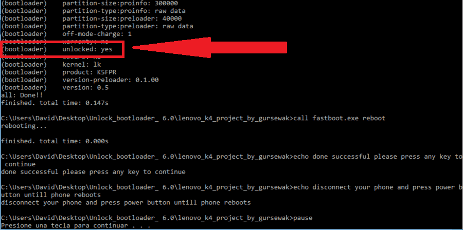

@jimal escribe
Código:
adb devices
y te tiene que salir algo así
escribes esto
Código:
adb reboot bootloader
se reiniciará en modo fafboot
escribes esto
Código:
fastboot devices
entonces escribes
Código:
fastboot getvar all
y te saldrá esta pantalla:
como ves pone unlocked: yes
Pero lo mas importante es que te detecte el móvil
Antes escribiste adb device y es adb devices
Esto es ya un tutorial para comprobar si tienes el bootloader bloqueado, jejeje.
