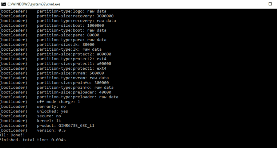

Hola @franjhv he puesto adb devices y me pone:
¿Que quiere decir? Me dices si pued seguir.
Salu2.
@franjhv ya lo he hecho, el anterior me ponía unauthorized porque no me he dado cuenta de que en móvil me estaba estaba pidiendo permiso de depuración usb, he desconectado y conectado otra vez y al aceptar he escrito el comando y ya ha ido bien.
Ahora tengo que salir de FASTBOOT mode. ¿Qué hay que hacer reiniciar con el power pulsado mas de 10 segundos?
Salu2.
Bien compañero, bien, lo tienes desbloqueado ahora twrp.
