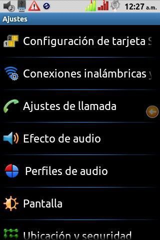

      Rom buzothug Ultra Bk v.1
      Hola despues de un tiempo, al fin a qui esta la nueva version de la rom para el b1000.
      espero la disfruten y pues a descargar...
      desktop. lock. settings. settings 2.
