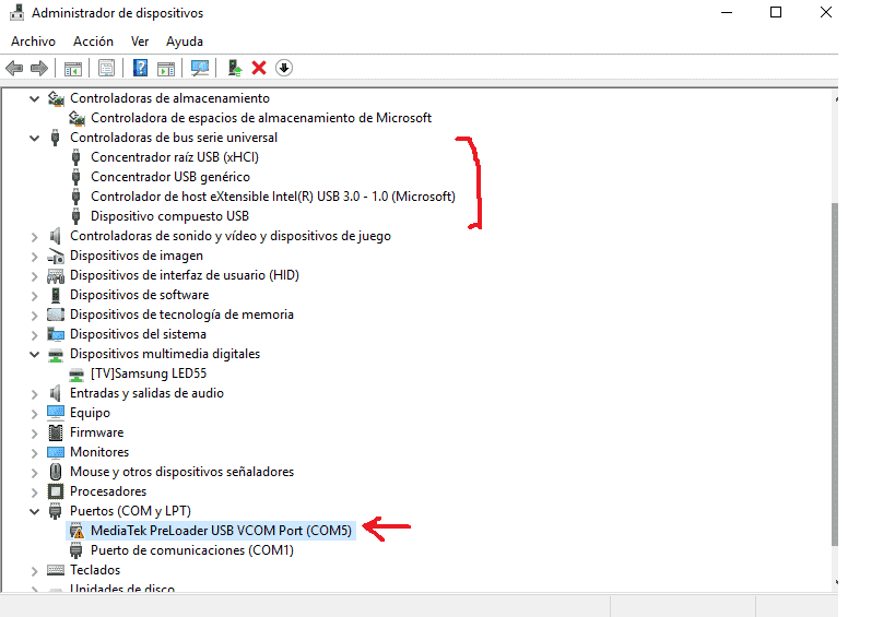

Lo he conectado apagado varias veces y no pasa absolutamente nada, con la batería como se quedó después del formateo, porque lo he puesto a cargar unas horas y no se enciende la luz de carga. El pc no lo detecta. Los drivers están instalados, pero los controladores, no.
Esto es lo que me sale cuando lo conecto
