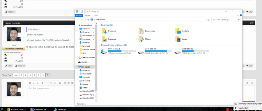

no aparece como dispositivo de unidad de disco en el pc pero si reconoce el movil y el modelo.
si, no es problema del pc, he pensado en instalar por flashtool otra rom y desde esa instalar esta de nuevo pero casi todos los enlaces que veo estan caidos.
