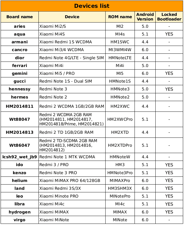

      Nombre recovery | modelo | nombre rom | versión Android | necesario desbloquear bootloader
      [​IMG]

                Tengo unas dudas. Poseo el Mi5 64gb (el gemini) y quiero poner el TWRP para MIUI8, en el listado estan
                TWRP_gemini_6.5.7+.zip
                TWRP_gemini_MIUIv8.zip
                TWRP+BOOT_gemini.zip
                ¿qué diferencias hay entre ellos y cual necesito para poner vía TWRP la estable de MIUI8 eu
                Gracias
                Última edición por un moderador: 19 Sep 2016
              • Tiode
                Tiode Morcillero amateur Moderador
                  13.074
                  23.288
                  26 Jul 2012
                  Manlleu
                  Si quieres poner miui 8, necesitas este TWRP_gemini_MIUIv8.zip

                    Jesús & SKM36 Simdualero de Bronce
                      11
                      0
                      12 Sep 2016
                      Nope
                      Tengo un Redmi NOTE 3 (Hennesy) y en la imagen dice que el bootloader está bloqueado, Pero en cómo instalarlo, no cita el redmi note 3, solo el redmi 3, redmi 3 pro y redmi note 3 pro. El mío no dice que tenga que desbloquearlo. Pero la imagen dice que está bloqueado. ¿Qué hago?
