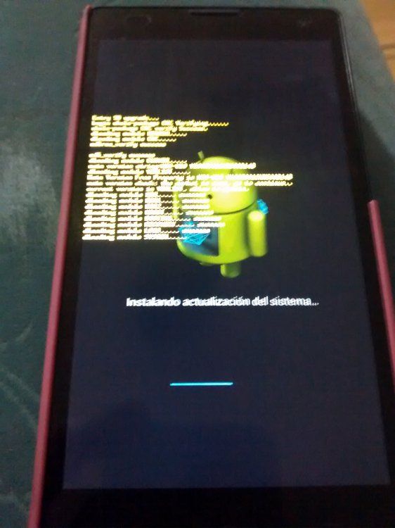

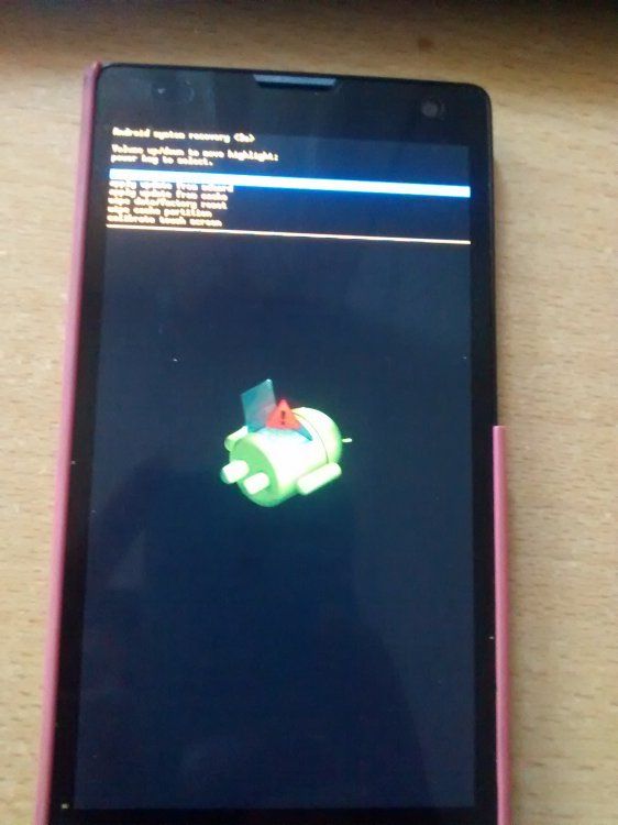

Alguien me podria orientar instale la rom B148 pero me trae mucho chino, y no puedo rotearlo, por eso decidi regresar a una version anterior, a B143 mire en el movil que tiene el recovery Original, pero no esta roteado, por eso decidi cambiarlo a B143 pero me sale el fallo porque se debe,!! me duele la cabeza de pensar en eso jijiij alli le dejo algunas fotos de el recovery original y su proceso
@romeo2087 ya te dije como lo había hecho, en windows 7 64 bits y que pude instalar los drivers a pesar de la conexión/desconexión cada pocos segundos. Hay más casos de usuarios con problemas según la versión de windows, yo lo intentaría de nuevo en otro ordenador con XP o 7. Pero si decides seguir por otro camino no te puedo ayudar. Saludos
