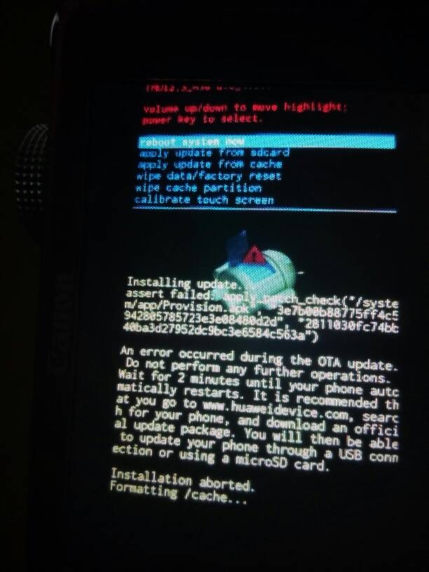

¿Alguien de "outdoor" con el botloader desbloqueado, recovery original y corriendo versión original china por ejemplo, la Mirror EMUI 2.3 4.9.1, ha conseguido hacer actualización OTA?
(no me refiero de forma manual... sino de forma automática (Ajustes - Actualizaciones)[DOUBLEPOST=1410999652][/DOUBLEPOST]PD: el fichero que se descarga cuando actualizas via ota, se mete en una carpeta llamada "HwOUC"
(aunque luego al reinicio, parece que el móvil se le olvida y no encuentra el fichero...)
este es el error al reiniciar[DOUBLEPOST=1411039314][/DOUBLEPOST]Bueno, acabo de comprobar que dándole a "Actualización Local" con el dload en la microsd si funciona.. así que bueno.. aunque no funcione el OTA; ya se como actualizar sin tener que borrarlo todo y empezar de cero. :blush:
