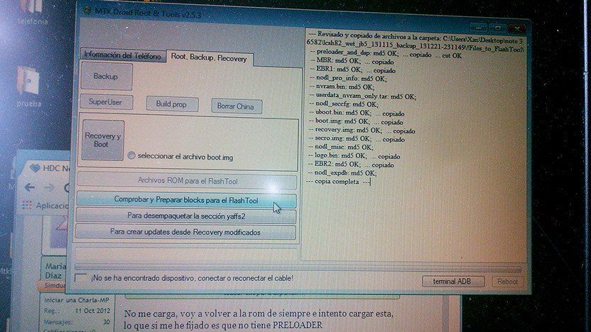

Mira
Bueno, hay que preparar larom. Para eso vas a usar el mtkdroidtools. Escoges la segunda pestaña y donde pone "comprobar y preparar bloques para las flashtools"le das a ese boton y escoges el archivo .md5 dela carpeta de la rom que te acabo de pasar.Te va a crear dealli a un ratito una carpeta dentro de la carpeta que te acabas de bajar llamada "!Files to_FlashTool" ahi esta tu rom para cargar con las flashtools preparadita. Suerte

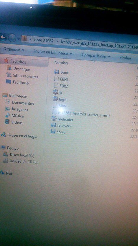

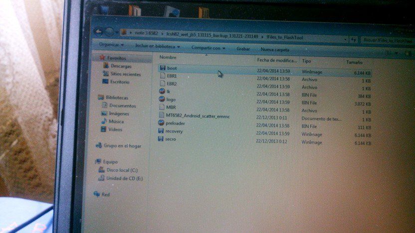

Fijate en las fotos. Si que lo crea. Hay algo que haces mal. El mktdroidtoolz Crea una carpeta y dentro esta tu ROM.

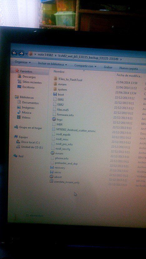

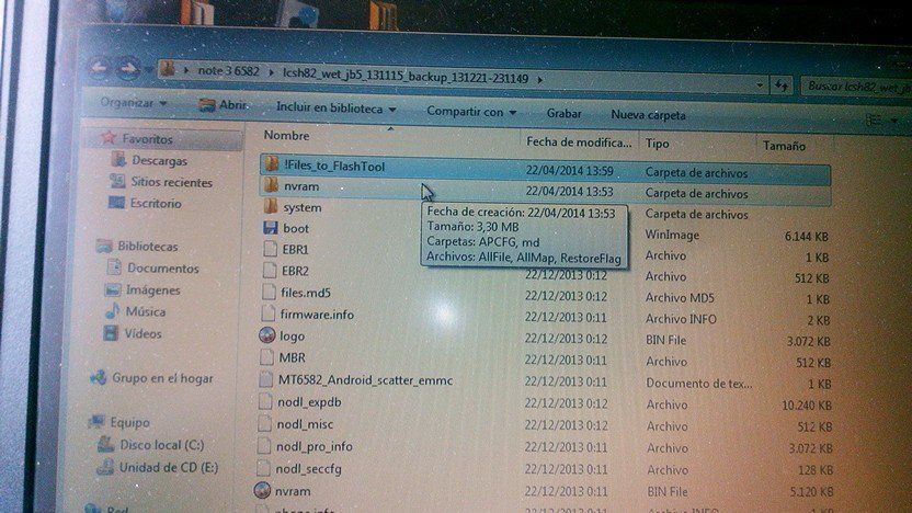

La foto de abajo es lo que me baje, si te fijas esta la carpeta que crea el mktdroidtools. Y dentro es donde esta todo lo necesario. A ver que haces mal, ya que si a mi me va a ti también te tiene que ir. Si quieres subo la ROM. me llevara un rato pero seguro que es la tuya. Saludos
