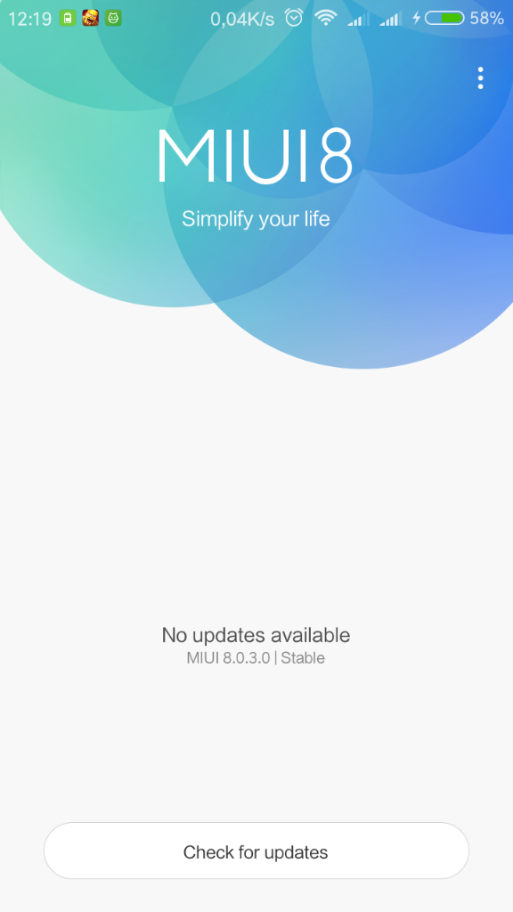

Ver el adjunto auploads.tapatalk_cdn.com_20161021_2894cb483b58bc8c1a05845017724863.jpg
Esta es la que uso la original en 8.0.3.0
Con lo del GPS le he dado mil vueltas y nada me cierra la app cuando quiere, quizás sea momento de hacer un reseteo, ¿como se hace eso?, Como lo busco en el foro, vamos, para no conseguir otro ladrillo, como con mi viejo honor 3c que lo maté
Ah, ok, usas la versión en Chino/Inglés. Ahí van por la 8.0.3.0, cierto.
Para hacer un factory reset Tienes que irte a Ajustes (Settings) / Ajustes adicionales (Adittional Settings) / Copia de respaldo y reinicio (Backup and restore) / Restablecer valores de fábrica (Factory reset).
