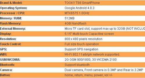

Hilo Oficial Smartphone TOOKY T88
chofofc
12
336
¿Donde compro el teléfono?
http://www.buyincoins.com/new_en/de...-wifi-3g-mobile-cell-phone-product-25520.html
¿Hay algún codigo descuento?
si el del 5%, cuando lo compres dale a recommender y pon chofofc y automáticamente te descuentan el 5%, (decir que este código de referido es el mio), si ya as usado algún recommender usa este descuento KEXERJOE o 5febay2013 (pero si usas mi recommender te estaría muy agradecido)
¿El método de pago que aceptan?
paypal
¿El precio total?
Si usas el descuento del 5% se queda en 60euros
¿En cuanto tiempo recibo el movil?
2-3 semanas, depende de correos
