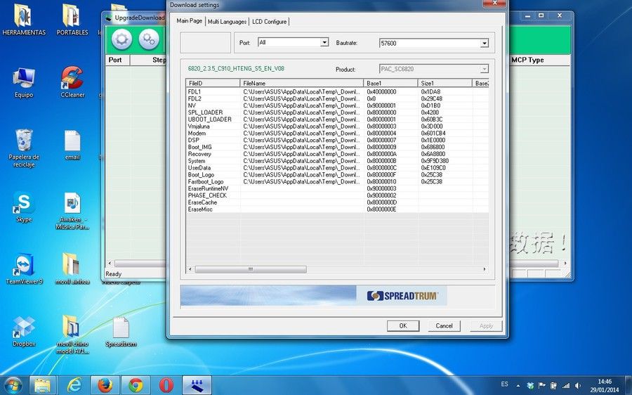

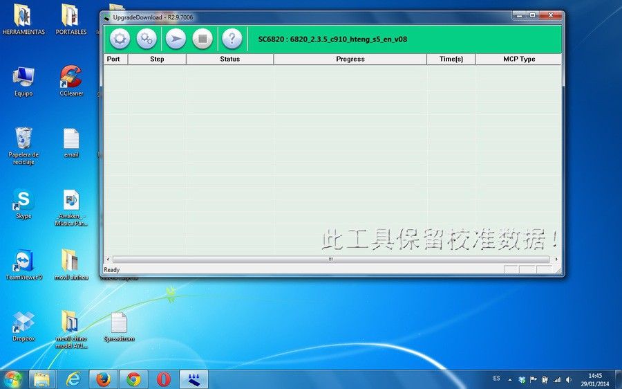

slo te interesa el programa upgradeDownload , lo otro es un firm para otro movil . Usa el programa para flashear la v8 que te pase antes.
hola muchas gracias por seguir ayudandome lo descarge y lo hice pero me da error el flaseo
los drive que vienen en la carpeta son los que ya tengo instalado
meti la version tuya v8

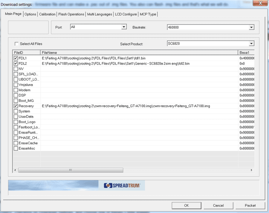

luego fui a la segunda opcion para puntear esto FDL1, FDL2 pero no me dejo y lo deje como esta en la captura

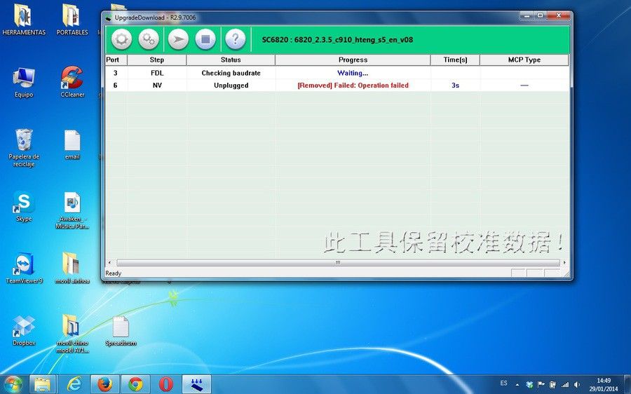

despues conecte el movil al pc ,pulsado el boton de volumen - y me salio este error
mmmm...ese error sale cuando sw desconecta el movil... Prueba en otro puerto,prueba tambien en modo fastboot(triangulo en pantalla)
