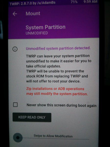

Buenas, tengo el TDD, me viene con la miui beta 5.10.16 y recovery original miui 2.01, no consigo meterle el twrp de ninguna manera. De los metodos que cito el primero no funciona, no hace nada, no cambia el recovery. Y el segundo me da un problema de "unsigned" tanto por recovery de miui como por la app updater.
Nota: a pesar de ser la version beta tampoco consigo activar el root
EDITO: vale ya le he dado permisos root a mobileuncle, a ver ahora...
EDITO: nada, mobileuncle tiene permisos root (me lo pone en verde en la esquina superior izquierda), descargo el recovery para mobileuncle de aqui APORTE - TWRP 2.8.7.0 Español Note 2 MDSTEAM, gracias xancin, lo descomprimo y lo pongo en la raiz de la memoria interna, entro en elmobileuncl y le doy a cambiar recovery pero nada no hay manera...
EDITO: ¿Que hay un mobileuncle de 64? ¿donde?
EDITO: vale, lo he vuelto a intentar por fasboot y ahora parece que si y me sale lo que se ve en la imagen, IMG_20151226_170104.jpg le voy a dar a "KEEP READ ONLY"
