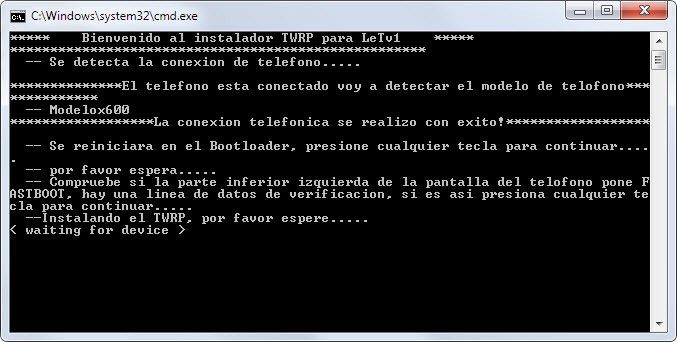

Hola @maple , no consigo instalar el TWRP, se me queda estancado aquí:
i190.photobucket.com_albums_z205_ellocodelatele_COMPROBACIONES_13_09_2015_2010_33_49.jpg
y no me sale ningún aviso en el móvil ni nada.

Pero te aparece la ndicación en el móvil en la parte inferior izquierda??
Si, si aparece, pero de ahí no pasa.
Estoy instalando de nuevo el PdaNet, a ver si por ahí pueden ir los tiros.
[DOUBLEPOST=1442134072][/DOUBLEPOST]Nada, no hay manera, seguimos igual.
Una vez que llegamos a esa pantalla, aparece el PdaNet como desconectado, y ahí me pierdo.
Hola @maple, siguiendo con las comprobaciones, el teléfono se desconecta, o aparece desconectado del PdaNet, en el momento que me dice que se reiniciará el Bootloader, que presione cualquier tecla. Presiono una tecla, se desconecta y no vuelve, el móvil se queda con la pantalla negra y en la parte inferior izquierda FASTBOOT mode ... (en tamaño minúsculo) y en el PC la captura que te dejé antes.

Pues en principio nada, te instala el recovery en fastboot mode.
Si lo dejas que lo haga, debería salir bien
Has comprobado qu eno tengas ya el recovery instalado, has probado a entrar a ver?
